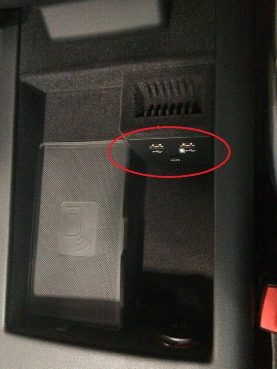

juanfrangc Publicado 4 de Febrero del 2020 Denunciar Publicado 4 de Febrero del 2020 hace 2 minutos, foreroadicto dijo: En mi coche cuando tengo el teléfono cargando (por cable) al apagar el coche me sale un aviso en la pantalla y una voz me dice que me dejó el móvil. Supongo que un cargador IQ conectado USB será igual. Cuando el coche detecta consumo sabe que se está cargando en móvil, si no pones el teléfono encima no hay apenas consumo y entiende que no se está cargando. Para el coche es igual cargar por cable que un cargador IQ conectado al USB. Eso pienso yo vamos. el original esta muy bien que te avise si te dejas el movil en el coche, yo eso lo tengo a traves de la alarma que le puse al coche, si cierro el coche con el movil dentro del coche, en cualquier parte del coche no solo en la carga inalambrica, me da avisos acusticos Responder
foreroadicto Publicado 4 de Febrero del 2020 Denunciar Publicado 4 de Febrero del 2020 hace 42 minutos, juanfrangc dijo: perdon, no lo he escrito tal claro como yo lo pensaba, me lo indica en la pantalla si pero solo cuando estoy visualizando el carplay en el cual te va indicando el nivel de bateria y si esta o no carngadose. va conectada a una toma usb de esas ultra plana que a su vez esta conectada a la toma de mechero de dentro del apoya brazos, en la imagen se puede ver que es bastante discreto y mas con el cable acodado que le puse Y como conectas carplay? inalambricamente? Responder
foreroadicto Publicado 4 de Febrero del 2020 Denunciar Publicado 4 de Febrero del 2020 hace 43 minutos, juanfrangc dijo: el original esta muy bien que te avise si te dejas el movil en el coche, yo eso lo tengo a traves de la alarma que le puse al coche, si cierro el coche con el movil dentro del coche, en cualquier parte del coche no solo en la carga inalambrica, me da avisos acusticos Este fin de semana dejo conectado una powerbank para ver si tambien me dice que me dejo el movil. Seguro que si. Y probare a poner dos moviles conectados para ver que me dice..... Yo hablo de conectarlos aqui. Responder

juanfrangc Publicado 5 de Febrero del 2020 Denunciar Publicado 5 de Febrero del 2020 hace 9 horas, foreroadicto dijo: Y como conectas carplay? inalambricamente? Exacto de manera inalámbrica. Gracias al módulo de android auto/carplay de AliExpress Responder
