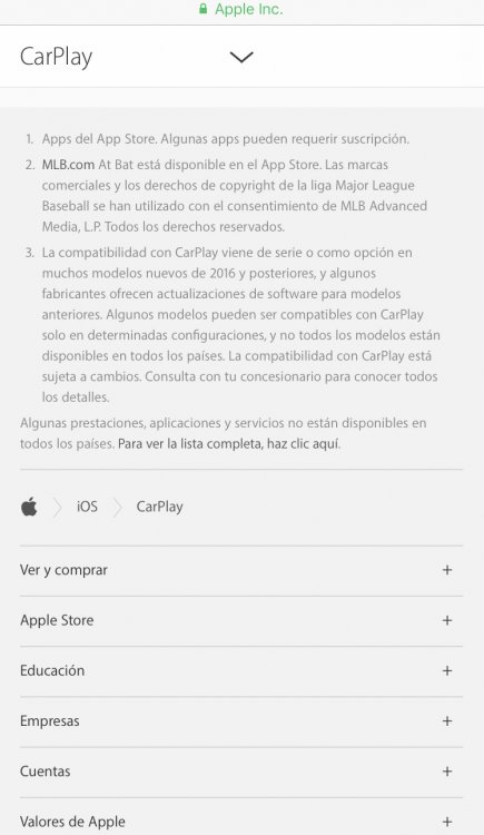

Tioperico Publicado 13 de Julio del 2017 Autor Denunciar Publicado 13 de Julio del 2017 Más cosas... leed lo que pone en el pto. 3: Responder
Tioperico Publicado 13 de Julio del 2017 Autor Denunciar Publicado 13 de Julio del 2017 En cuanto saque un rato intentaré esto a ver si suena la flauta, aunque me da que no sonará naaa... https://support.apple.com/es-es/HT205634 Responder
Tioperico Publicado 13 de Julio del 2017 Autor Denunciar Publicado 13 de Julio del 2017 Mi gozo en un pozo...consigo lo mismo que conectando el teléfono al coche a través de Bluetooth o wifi. Puedo escuchar Podcasts, radio, YouTube,etc. pero en ningún momento sale la plataforma de Apple CarPlay en el MMI. Era lo que espera, así que ahora solo queda dar por c..o en el concesionario... habrá que pedir cita que sino no te atienden !!! ??? Responder
