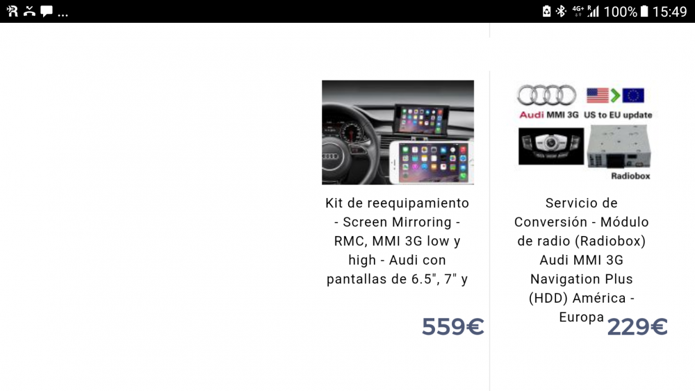

3) Comprar el kit de re-equipamiento de vag-navisystem: http://www.vag-navisystems.com/a6-4g/1833/kit-reequipamiento-screen-mirroring-rmc-mmi-3g-low-high-audi-pantallas-65-7-8-color/1813 que es basicamente lo mismo que lo anterior, pero más "sofisticado".

Confirmado con dos retailers especializados tanto en el Reino Unido como en Alemania que, desafortunadamente para nuestro A6 MY2015 el retrofit directo  no es posible si tu coche no está fabricado en 2017. Al parecer y por lo que he indagado, el tema está en que las versiones del MMI de los años 2015 y 2016 tienen una EEPROM distinta a la de los coches 2017. Existen empresas (de momento no he encontrado ninguna en España) a las que les mandas el MMI y te lo reprograman para que te funcione el Car Play el coste de la fiesta es de 750€ en esta empresa sueca a la que le pregunte: http://www.oem-eftermontering.se/projekt-audi-a6-a7-aktivera-carplay-android-auto-mirrorlink/
También lo hace la empresa rusa http://www.dtech.center que sale en el video que ha puesto @javierlg7
El video específico para nuestros modelos 2015-2016 con el que se publicita la empresa Sueca.
En resumen las opciones que tenemos para mejorar nuestro MMI (bien con car play o con sistemas externos) son, principalmente:
1ª) esta anterior de mandarlo a guirilandia;
2ª) Montar el NAVITOUCH de http://www.vag-navisystems.com/ que realmente es el producto que fabrican los Koreanos de http://qdis.co.kr/product/interface.php?brand=AUDI
