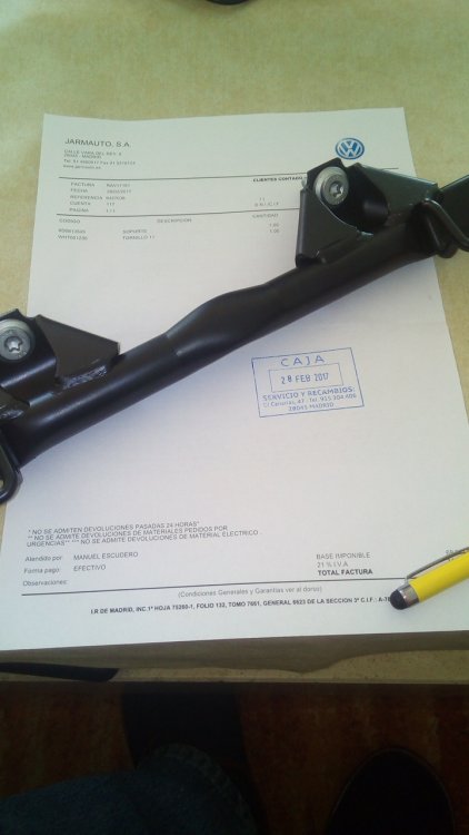

fjalonso Publicado 6 de Julio del 2017 Denunciar Publicado 6 de Julio del 2017 (editado) Yo he instalado el isofix hace muy poco en un A6 C5, te adjunto factura de la fijación y los tornillos Editado 6 de Julio del 2017 por fjalonso Edito porque no se ven las referencias. Soporte : 8D0813545. Tornillos : WHT001230. El importe unos 80euros IVA incluido Responder

Delauer Publicado 12 de Julio del 2017 Autor Denunciar Publicado 12 de Julio del 2017 En 6/7/2017 a las 15:10, fjalonso dijo: Yo he instalado el isofix hace muy poco en un A6 C5, te adjunto factura de la fijación y los tornillos Muchas gracias. Al final lo compré en el concesionario, las referencias y precios: Soporte: 8D0813545. 67.66+IVA Tornillos (2): WHT001230. 2.54+IVA TOTAL:88.02 IVA incluído. Todavía no lo he montado, a ver si este fin de semana tengo un rato. Responder
