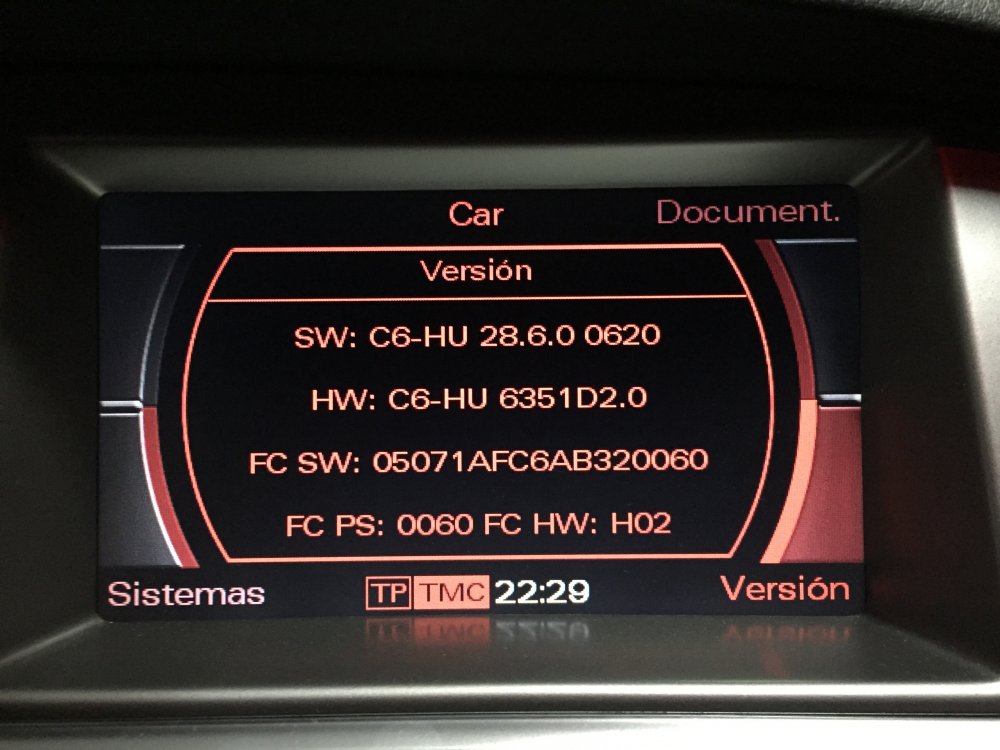

chirrito Publicado 7 de Julio del 2017 Autor Denunciar Compartir Publicado 7 de Julio del 2017 Por si sirve de referencia..... SALUDOS Responder Enlace al comentario Compartir en otros sitios web More sharing options...
Elenafael Publicado 8 de Julio del 2017 Denunciar Compartir Publicado 8 de Julio del 2017 Tienes la version 5150. Es la misma que tengo yo y con un Samsung galaxy S 5 ningún problema. La ultima version que hay creo que es la 5450, pero no se si con esa version mejorarías algo. Lo desconozco. Responder Enlace al comentario Compartir en otros sitios web More sharing options...
multi2.8 Publicado 8 de Julio del 2017 Denunciar Compartir Publicado 8 de Julio del 2017 Primero enlazalo. Luego en el menu verde de teléfono pulsas setup. En tipo agenda a mostrar pones la que tengas en el movil. Sim/agenda/ o ambas. Tienes que dejarlo un ratito depende el movil para que aparezca. Responder Enlace al comentario Compartir en otros sitios web More sharing options...
