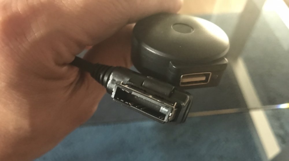

edusuprimer Publicado 3 de Diciembre del 2017 Denunciar Publicado 3 de Diciembre del 2017 (editado) Buenas, yo llevo el Tune2air y el cable AMI para iphone 7 plus, ambos me dan problemas continuos cortes al escuchar cualquier cancion, me he desesperado y ya uso de nuevo el lector de targetas SD. A alguien le sucede lo mismo? la incompatibilidad del el iphone 6 en adelante es un problema, en casa oficial no dan soluciones. AudiQ5. TDI Ultra de Enero de 2017. RAdio Concert, Sistema MMI. Editado 3 de Diciembre del 2017 por edusuprimer Responder

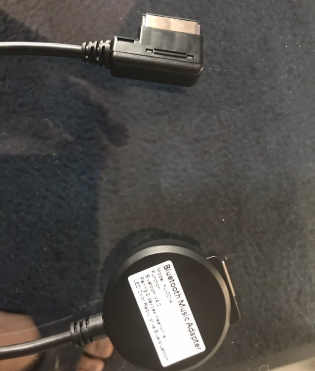

Morrozo Publicado 3 de Diciembre del 2017 Denunciar Publicado 3 de Diciembre del 2017 Hola yo llevo MMI 3g con AMI, y le he instalado este aparato con Bluethot, y me funciona bien con el Iphone 7 plus y con Spotify, lo unico que encuentro es que tengo que subir el volumen, eso si no me salen las canciones en la pantalla y tengo que cambiar con el movil o dejar en aleatorio, pero tuve que activarlo en el menu verde Responder
Koke666 Publicado 4 de Diciembre del 2017 Denunciar Publicado 4 de Diciembre del 2017 Buenas, Yo tengo MMI 3G con AMI y he probado con varios de esos cacharros y ninguno me ha funcionado. Nunca conectan con el coche.... No he tocado en el menú verde (hay que activarlo con VAGCOM no?). El que me queda por probar es el Tune2air (primero he ido a lo barato jeje), a ver si lo pillo y lo pruebo... Saludos. Responder

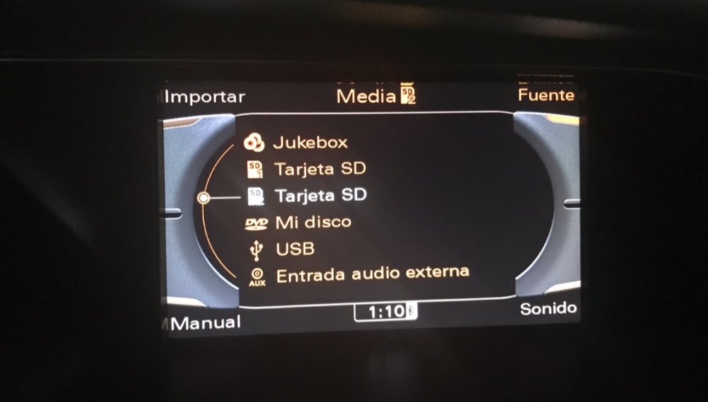

Koke666 Publicado 4 de Diciembre del 2017 Denunciar Publicado 4 de Diciembre del 2017 hace 3 horas, Samsungnero dijo: Yo tengo conectado un simple BT a la entrada de audio externa y llevo el movil a la izquierda del volante con un iman de estos y lo voy controlando desde ahi, super comodo y sin gastarme una morterada de dinero, os lo recomiendo Buenas, mi coche es de 2015, y no tiene entrada de audio externa, sólo tengo el puerto AMI y dos ranuras sd para la música. De ahí el problema de conectar el móvil por Bluetooth al coche para la música... Gracias y Saludos. Responder

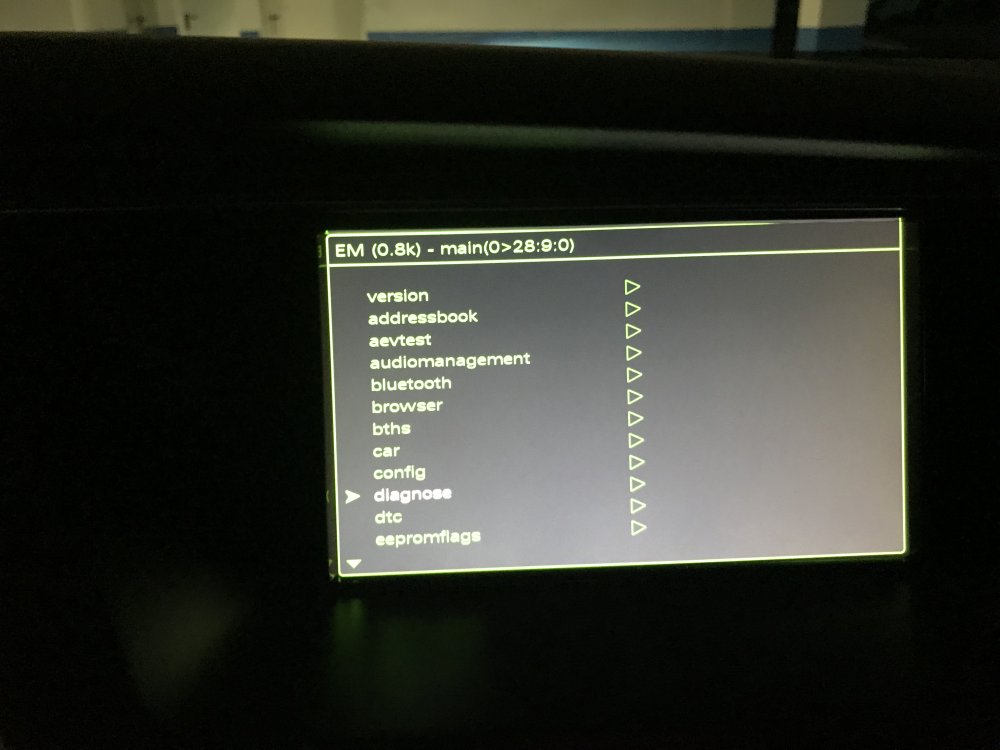

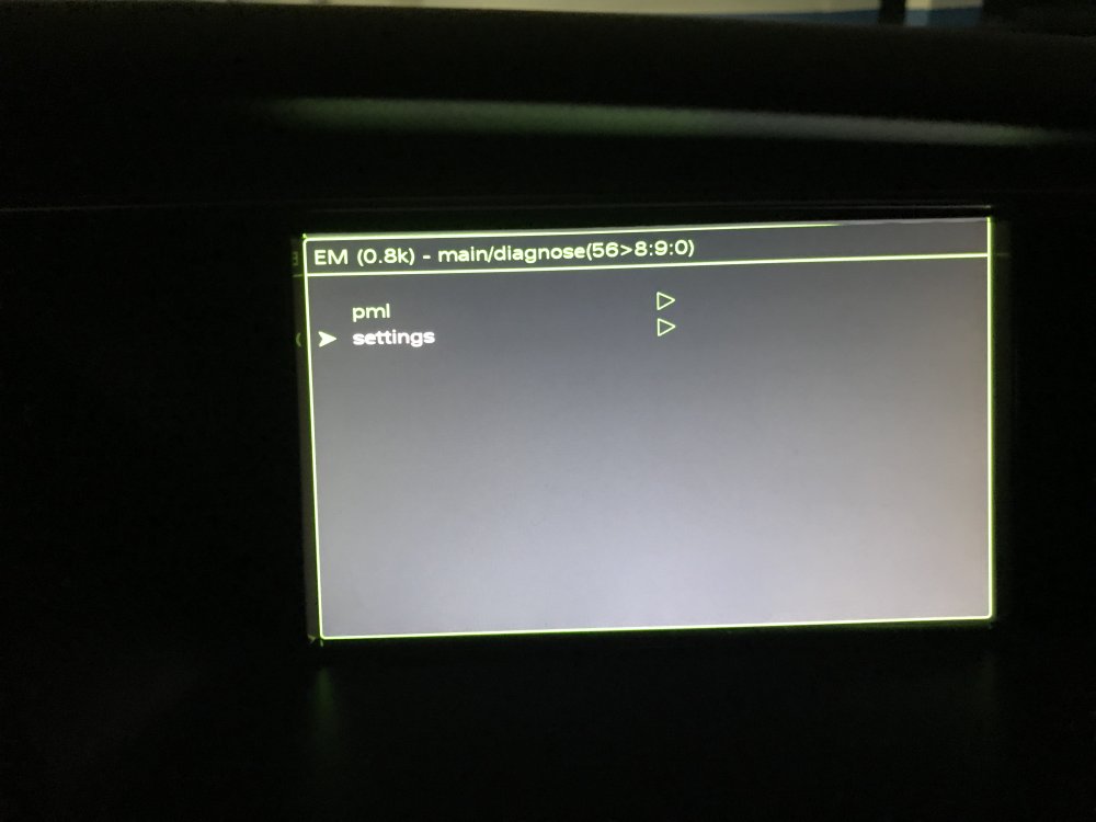

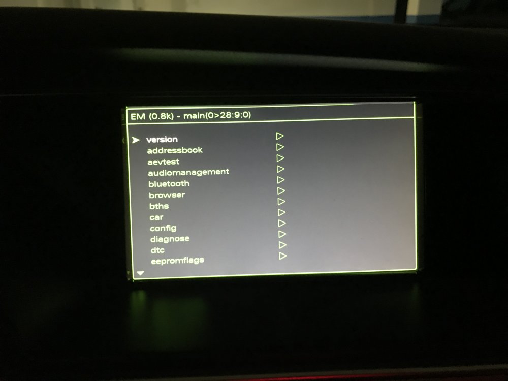

Morrozo Publicado 4 de Diciembre del 2017 Denunciar Publicado 4 de Diciembre del 2017 hace 5 horas, Koke666 dijo: Ok gracias, ¿y qué modificaciones hay que hacer? Gracias y Saludos. Entras en el menu verde y sigues los pasos que te pongo en las fotos Responder

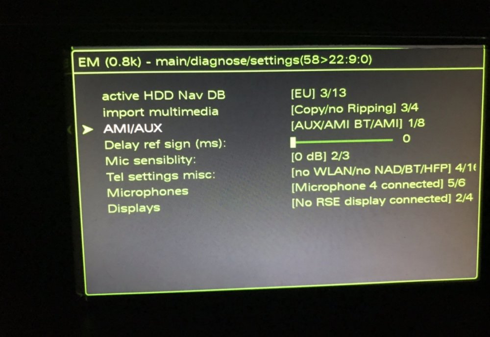

Morrozo Publicado 4 de Diciembre del 2017 Denunciar Publicado 4 de Diciembre del 2017 Y por ultimo tienes que ponerlo asi Responder

joseluis Publicado 15 Marzo Denunciar Publicado 15 Marzo Morrozo buenas tardes, yo tengo un bluetooth de aliexpres y el problema que tengo es que se oye bien lo que pones mediante AUX pero cuando haces una llamada a mí no me oyen, es como si no funcionase el micrófono del audi. Si pongo en el menu verde la codificación que mencionas me irá el micrófono?? gracias. Responder
