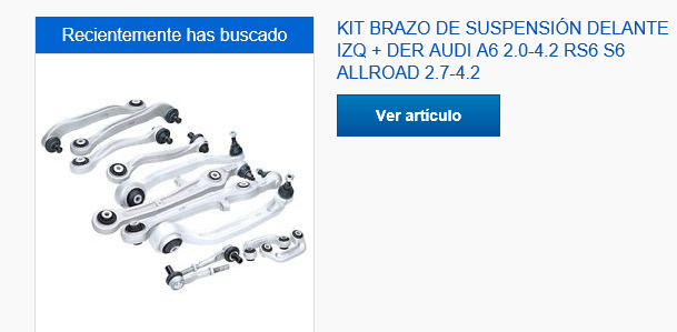

JorgeGR Publicado 7 de Julio del 2017 Denunciar Publicado 7 de Julio del 2017 Tengo un silemblock fastidiado de uno de los brazos de suspensión y estoy valorando comprar todo el kit completo a Alemania por 180 € de los dos lados. Ya puestos a cambiar cambio todo. Alguien lo a comprado? Alguna sugerencia? No sea cosa que lo pida y me arrepienta. Saludos a todos!!! Responder
alcoscar Publicado 7 de Julio del 2017 Denunciar Publicado 7 de Julio del 2017 Muy barato me parece, de que marca es? Responder
JorgeGR Publicado 7 de Julio del 2017 Autor Denunciar Publicado 7 de Julio del 2017 http://www.ebay.es/itm/KIT-BRAZO-DE-SUSPENSIoN-DELANTE-IZQ-DER-AUDI-A6-2-0-4-2-RS6-S6-ALLROAD-2-7-4-2-/252824065873?_trksid=p2141725.m3641.l6368 Responder
JorgeGR Publicado 7 de Julio del 2017 Autor Denunciar Publicado 7 de Julio del 2017 Ni idea la marca. No será chino ? Responder
Serjio Publicado 7 de Julio del 2017 Denunciar Publicado 7 de Julio del 2017 Vas a gastar dos veces, nadie da duros a pesetas. Si quieres cambiar todo una vez puesto yo metería meyle HD. Responder
JorgeGR Publicado 7 de Julio del 2017 Autor Denunciar Publicado 7 de Julio del 2017 Meyle HD, tomo nota... Voy a ver precios ya que si puedo hacerlo yo no pago por el cambio Responder

millen Publicado 20 de Julio del 2017 Denunciar Publicado 20 de Julio del 2017 (editado) Yo no me la jugaría poniendo kits de suspensión chinos ni amortiguadores a precio de menu whooper. Por mi experiencia (A6 3.0TDI 2005 con casi 300.000km) sólo he tenido que cambiar los tirantes de suspensión inferiores (son las piezas pequeñas con forma de media luna que aparecen en el kit) y los brazos de suspensión superiores (2 por cada lado). El problema de estos brazos es que los silentblocks se desintegran y empieza a rozar el brazo con la sujección. Importante: cambiar amortiguadores antes de arreglar brazos, puesto que después hay que alinear. En mi caso valoré cambiar sólo los silentbloks, pero por la duda de que se hiciera bien y que no tenía un taller de confianza que viera clara la operación, opté por cambiar con brazos nuevos, además en el conce oficial. La broma se subió a los 1000 euros por los 4 brazos, sólo de alineación fueron 300 euros creo Editado 20 de Julio del 2017 por millen Responder
