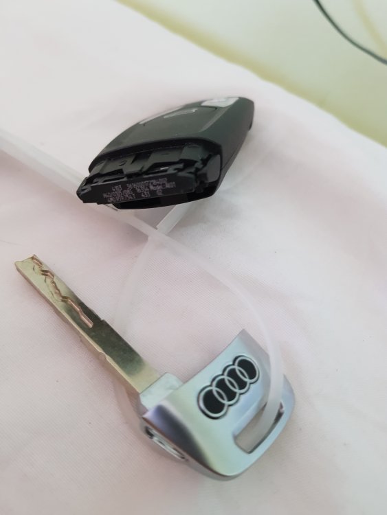

dcl007 Publicado 9 de Julio del 2017 Denunciar Publicado 9 de Julio del 2017 Hola a todos, os paso a contar lo que me ha ocurrido hoy, estaba de fin de semana en Portugal y hoy domingo salgo feliz del hotel abro el coche, meto las maletas y cuando me monto en el coche voy arrancarlo y me sale el mensajito de no deteccion de la llave con lo cual no arranca...... pero yo pienso no pasaaa nadaaaaa cojo la llave y la coloco debajo de reposabrazo en el lugar indicado para ello... me dispongo arrancarlo de nuevo, y nada imposible arrancarlo.... empiezo a preocuparme, llamo al telefono de asistencia de Audi me mandan un coche de asistencia, me mira la bateria me desconecta una borna para resetear el sistema del coche y nada no se puede arrancar, se solicita grua y taxi para que volvamos a casa con el equipaje. hasta ahi todo ok (por decir algo), llega la grua y nos disponemos a montar el coche en la grua, y ahora viene la segunda parte, el coche hay que desbloquear la caja de cambio ya que es automatico, el gruista llama a audi para que le indiquen las pautas (aunque ya le dije yo lo que habia que hacer) se lo explican, y bien. Ahora el gruista le pregunta como desbloquear el freno de mano electrico ya que donde estaba aparcado el coche tenia que sacarlo sin freno y el asistente de Audi le pide un momento y al rato le dicen que no tienen aun ningun protocolo para estos casos o sea no saben como desbloquear el freno electrico.... el gruista de la asistencia de audi sigue insistiendo, mientras tanto desmonto la llave le quito la pila se la pongo e intento de nuevo arrancarlo y arrancaaaaaaaaaaaa despues de casi 3 horas intentandolo. ASI que esta es mi historia, no tengo ni puñetera idea que ha pasado, no se si la llave esta mal o es algo del propio coche y despues de todo esto ahora estoy acojonado, el proximo mes voy de viaje a Marruecos y pienso si me pasa esto alli? que hago?..... En fin, perdonad por el tocho y un saludo Responder
alfilnegro77 Publicado 9 de Julio del 2017 Denunciar Publicado 9 de Julio del 2017 Ufff.... vaya mal rato habrás pasado. Menos mal que al final se ha solucinado. Tomo nota de eso de quitarle la pila al mando. Tiene su lógica: igual que se intenta resetear el sistema del coche, también la llave se podría habler bloqueado y necesitaba un reinicio. Espero que no te vuelva a pasar... y menos cuando estés por Marruecos. Ya nos contarás la aventura. Mucha suerte... Responder

alagar27 Publicado 10 de Julio del 2017 Denunciar Publicado 10 de Julio del 2017 Como conseguiste sacar la pila del mando. Yo solo he conseguido sacar el espadin de dentro y ya. No he querido forzar Responder
