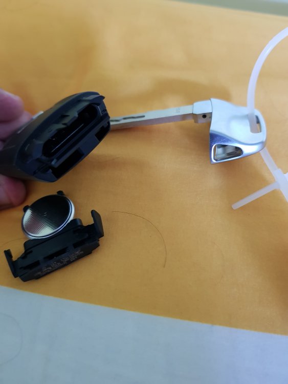

toni_r Publicado 10 de Julio del 2017 Denunciar Publicado 10 de Julio del 2017 Apretando de nuevo las muescas que sujetan el espadín y a la vez tirando hacia afuera de ellas. Saldrá el módulo que alberga la pila, la parte que tiene las letras grabadas. Va un poco duro, hay que tirar sin miedo. T. Responder
alagar27 Publicado 10 de Julio del 2017 Denunciar Publicado 10 de Julio del 2017 hace 45 minutos, toni_r dijo: Apretando de nuevo las muescas que sujetan el espadín y a la vez tirando hacia afuera de ellas. Saldrá el módulo que alberga la pila, la parte que tiene las letras grabadas. Va un poco duro, hay que tirar sin miedo. T. Ok gracias. Ya lo tengo. Aqui el tipo de pila que llevan nuestros mandos Responder
dcl007 Publicado 10 de Julio del 2017 Autor Denunciar Publicado 10 de Julio del 2017 hace 2 horas, alagar27 dijo: Como conseguiste sacar la pila del mando. Yo solo he conseguido sacar el espadin de dentro y ya. No he querido forzar Tal como ha dicho Toni asi es, una vez que sacas el espadin, aprietas las pestañitas negras de los laterales y tiras, la primera vez esta un poco duro, puedes ayudarte con un destornillador pequeño para empujar desde una de las muescas hacia fuera. Responder
alagar27 Publicado 10 de Julio del 2017 Denunciar Publicado 10 de Julio del 2017 hace 2 minutos, dcl007 dijo: Tal como ha dicho Toni asi es, una vez que sacas el espadin, aprietas las pestañitas negras de los laterales y tiras, la primera vez esta un poco duro, puedes ayudarte con un destornillador pequeño para empujar desde una de las muescas hacia fuera. Gracias ya lo vi. He puesto foto arriba. Responder
alfilnegro77 Publicado 10 de Julio del 2017 Denunciar Publicado 10 de Julio del 2017 El tamaño de la pila del mando es el 2032, por si alguien va a comprar alguna y no quiere abrir el mando. Yo lo he abierto; cuesta un poco, pero es fácil como dicen los compañeros. Responder
