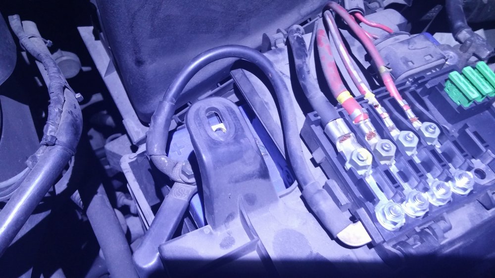

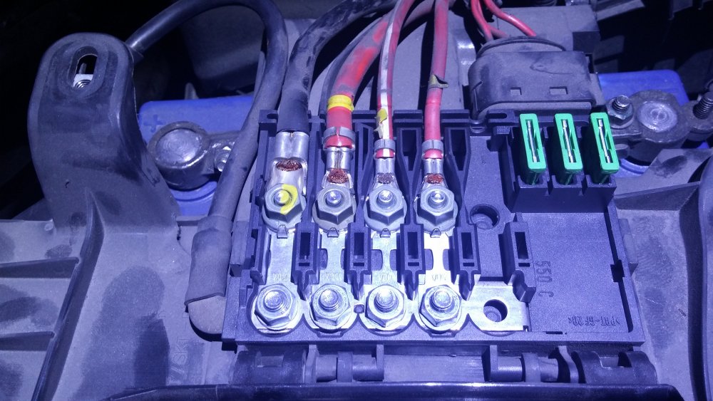

Caparros Publicado 15 de Julio del 2017 Denunciar Publicado 15 de Julio del 2017 Abre la caja de fusibles que hay encima de la bateria y comprueba fusibles y cables, alguno está achicharado, fijo, principalmente se quema el negro y da los sintomas que dices, si miras los voltios que da, fijo que es menos de 10 y en breve te puede dar problemas de bateria si es eso. Responder

Caparros Publicado 16 de Julio del 2017 Denunciar Publicado 16 de Julio del 2017 A mi me pasó hace unos meses y eran los mismos síntomas, el cuadro, al no llegarle bien corriente, se vuelve loco y te saltan luces que no son, a mi me empezó a tironear y a apagarse todos los indicadores, o se quedaban encendidos los de esp, la gasolina la marcaba como le daba la gana, etc, empalmé el cable y todo perfecto, aún no le he puesto la pieza porque ya me ha quemado dos, voy a ponerlo en fusibles aereos, pero compruebalo primero, manda foto. Responder
NENE00TT Publicado 16 de Julio del 2017 Autor Denunciar Publicado 16 de Julio del 2017 Mañana lo miro porque seguro q mal está.....y tú q hiciste porque el brico que yo sabía era el del fusible externo. Cuál se te quemo a ti?, el q está más fuera de 30A?, ese es el del airbag no? Responder
Caparros Publicado 17 de Julio del 2017 Denunciar Publicado 17 de Julio del 2017 Cuando abres la caja, el que está mas a la izquierda que es negro (negativo) y le da corriente a todos los otros, a simple vista parece que está bien, pero cuándo lo mueves un poco ves el plástico quemado. Responder
NENE00TT Publicado 17 de Julio del 2017 Autor Denunciar Publicado 17 de Julio del 2017 Pues parece que en esa caja está todo correcto, veremos si me vuelve a hacer lo de las agujas... Responder

Caparros Publicado 17 de Julio del 2017 Denunciar Publicado 17 de Julio del 2017 Eso está impecable, de ahí no es, pero si solo es la aguja del cuenta km lo mismo es el sensor de revoluciones, tienes que meterle el vagcom, que te hagan una diagnosis por 25 euros, o compra el cable por 25, esque no es plan de ir dando palos de ciego. Responder
