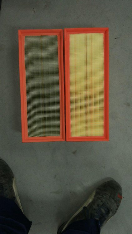

Rumbo 2.0 Publicado 30 de Diciembre del 2020 Denunciar Publicado 30 de Diciembre del 2020 En 28/11/2017 a las 20:34, JavierBCN dijo: He estado investigando este tema lo mas a fondo que he sido capaz. La conclusion es que Audi aconseja el cambio de aceite Long Life, es decir, cada 30.000 Km o dos años como maximo. Segun el uso que se le de al vehiculo, esa cifra se puede reducir y para ello el MMI te lo indica. La condicion imprescindible es que se utilice un aceite norma VW 508 00. Para no alargarme con referencias, simplemente os comento que en el concesionario, a partir del programa de control de Audi, me han listado la "Lista de mantenimiento" concreta de mi vehiculo que se genera con el VIN de mi coche. En el apartado de aceite pone textualmente "cargar - norma de aceite VW 508 00 Capacidad 7,25 Litros" En mi opinion no hay voz mas autorizada que la del propio fabricante, es decir, Audi. Para hacerme cambiar de opinion, alguien tendria que fundamentarlo muy bien y con datos concretos. Si en lugar de poner un aceite con la norma citada se pone un aceite con otra norma, entonces los cambios son cada 15.000 Km. 1cordial saludo. En efecto es este que comentas, para ser mas exactos en viscosidad 0W20 VW 508.00 Approval. El primer llenado en fábrica es con ese mismo lubricante y los cambios posteriores naturalmente también han de ser con ese mismo, máxime si quieres tener el servicio "Long Life", independientemente del lugar donde vivas. A veces, y son manías de "mecánico" en función de si vives en el norte ó en el sur de España te aconsejan modificar la viscosidad de éste para que el "motor trabaje mejor". Error. Me dedico profesionalmente a este mundo desde hace 25 años y la máxima siempre es, utiliza el lubricante recomendado por el fabricante, no hay otra. Saludos, Responder
