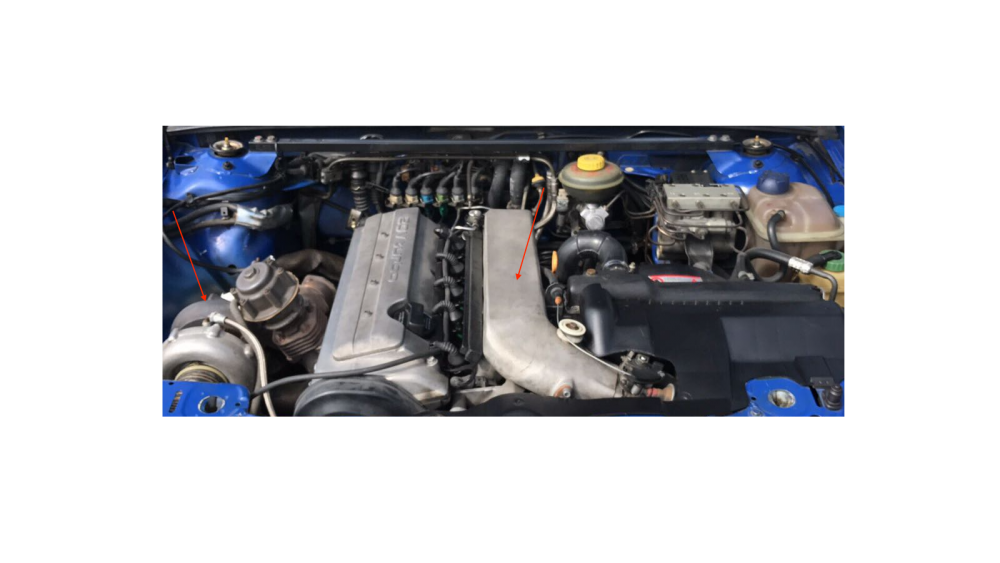

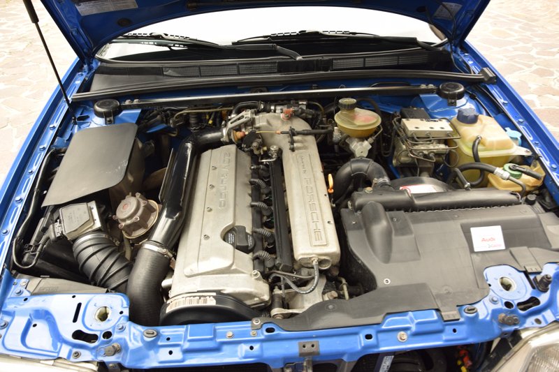

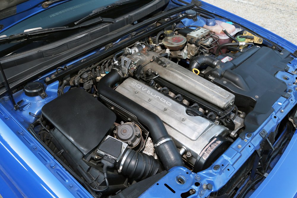

gcomevaz Publicado 11 de Julio del 2017 Denunciar Publicado 11 de Julio del 2017 Alguien podría aclararme una duda? Estoy en otro hilo con la compra de un RS2 y en las fotos que veo veo una modificación extraña en el motor. Lo primero en el lado izdo de la foto, veo que se ha modificado el turbo e intercooler, pero lo que no entiendo es en la tapa de la admisión (made by porche) es una tapa un poco extraña con respecto a otros RS2 que he visto. Alguien podría indicarme que es ese cambio? es diferentes años de producción? es un cambio de motor? cambio de admisión? Adjunto otra foto de otro RS2 que he encontrado en google y que coincide con la mayoría que encuentro. Gracias. Responder
MorgarV6 Publicado 11 de Julio del 2017 Denunciar Publicado 11 de Julio del 2017 Hola. Lleva turbo más grande, por eso no ves la caja del filtro por espacio, la admisión es invertida y es una pieza no original, el motivo es acortar tubería de admisión para evitar turbolag y rebajar temperaturas de admisión por posición de las tuberías. Un saludo Responder

lagarto Publicado 11 de Julio del 2017 Denunciar Publicado 11 de Julio del 2017 hace 1 hora, gcomevaz dijo: Joer que profesional MorgarV6... muchas gracias. Y ves algún problema con esta modificación para comprarlo? Es una buena mejora, pero pierde valor original. Q electronica lleva para ese turbo? Matricula Gerona? Responder
MorgarV6 Publicado 11 de Julio del 2017 Denunciar Publicado 11 de Julio del 2017 hace 1 hora, gcomevaz dijo: Joer que profesional MorgarV6... muchas gracias. Y ves algún problema con esta modificación para comprarlo? Profesional nada! Aficionado Jaja. Como dice Lagarto, un rs2 brilla por la originalidad, no digo que no me gusten vitaminados, por la foto esta bien hecho pero no se puede juzgar sin saber más datos, esas modificaciones requieren muchos ajustes y retoques. Yo si fuera a comprar un rs2 me gustaría algo más original, pero todo depende del precio, en el fondo es un rs2... Y todo se puede poner en su sitio para quien sea más purista. Tiene las piezas originales? (son piezas caras) aunque esas que lleva también son caras (mejoras) Luego esta tema homologaciones y demás que hoy en día es bastante importante. Un saludo Responder

lagarto Publicado 12 de Julio del 2017 Denunciar Publicado 12 de Julio del 2017 El tema es q un Rs2 potenciado anda mucho. En esa foto entre turbo y colector tienes casi 2000 €, Si tiene todo lo demás acorde, electrónica, gasolina ..... y todas las pìezas originales, puede estar bien. Si lleva la electrónica de serie, inyectores y demás de serie, pues puede ir mal Si quieres dejarlo original, colector y turbo prepara 1500€ o Mas. Yo si fuera mio, original y una buena repro y seguro q disfrutas. Taller Al Motors Cornella- Hablan bien Responder

lagarto Publicado 14 de Julio del 2017 Denunciar Publicado 14 de Julio del 2017 Si, en la foto se ve q esta mas q cambiada, quitada, debe llevar filtro cónico y espero q el cauda. La caja y el cauda es Dif a la del S2, por tanto mas cara y difícil de conseguir Responder

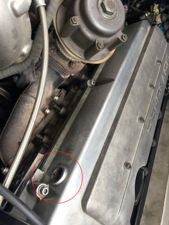

gcomevaz Publicado 26 de Julio del 2017 Autor Denunciar Publicado 26 de Julio del 2017 tengo otra duda sobre este motor, puede alguien decirme que es esto que se ve en la foto? en otras fotos de motores RS2 veo la salida pero a una tubería. Responder
Tolo Publicado 26 de Julio del 2017 Denunciar Publicado 26 de Julio del 2017 Ese "tubo" va (iva) hacia la admisión. Es la desaireación del cárter, al modificar la admisión tambien ha habido que modificar la desaireación. Responder
gcomevaz Publicado 27 de Julio del 2017 Autor Denunciar Publicado 27 de Julio del 2017 Ya pero cuando lo arranco unos 10-15 min sale un poco de humo por ese hueco, sigue siendo desaireacion del cárter y lo han dejado así? Responder
