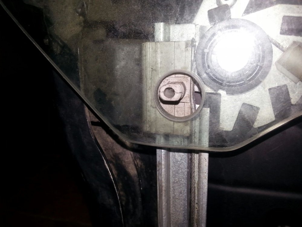

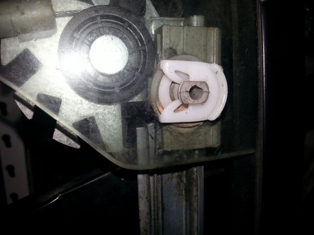

Inotalas Publicado 12 de Julio del 2017 Denunciar Compartir Publicado 12 de Julio del 2017 Buenos días, estoy terminando un proyecto y al revisar la ventanilla del copi me doy cuenta que falta un retenedor entre la guía y el cristal. No sé donde encontrar la referencia de dicha pieza ya que en ETKA no me aparece o no he sabido verla. Os dejo un par de fotos para que veáis a que me refiero a ver si algún alma caritativa puede echarme un cable. Gracias de antemano y saludos. Responder Enlace al comentario Compartir en otros sitios web More sharing options...
moy Publicado 12 de Julio del 2017 Denunciar Compartir Publicado 12 de Julio del 2017 Puff,a mi me paso lo mismo y al subir el cristal se salia del sitio,se atravesaba el cristal y no subía,mi solución: como keria montar todo y que funcionara,coji un trozo de plástico de 2cm x 2cm,le hice un taladro en el centro y 2 cortes hasta el taladro en forma de V,luego lo metí a presión y hasta hoy Responder Enlace al comentario Compartir en otros sitios web More sharing options...
