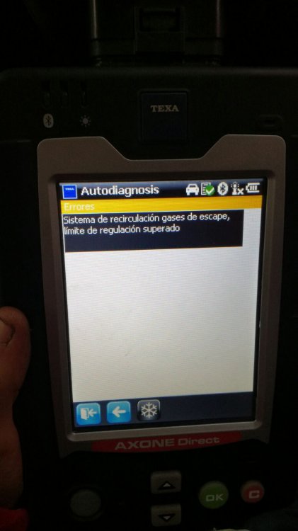

1.9TDIQuattroo Publicado 14 de Julio del 2017 Autor Denunciar Publicado 14 de Julio del 2017 Me sale él chivato de avería motor en él cuadro y le meto la diagnosis y pone esto.. Supuestamente es la egr pero se la e limpiado bien y nada.. Responder
