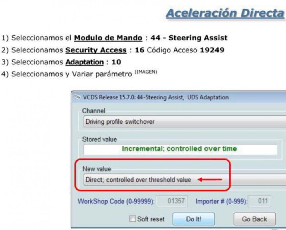

Alexgon Publicado 13 de Julio del 2017 Denunciar Publicado 13 de Julio del 2017 (editado) hola compañeros ,he abierto esta "mod" en un tema nuevo porque me ha parecido importante para que la lean los nuevos propietarios de audi a3 .estos son los pasos con vagcom a seguir :.1. modulo 44-lenkhilfe, anpassung2. 16 security access : 192493. 10 adaptaciones4. fahrprofilumschaltung 5.new value6.seleccionamos "direct gesteurt uber schwellwert" (por defecto esta en "incremental controlled over time"). esta hecho con el cable vagcom 17.1.3 y esta hecha en audi a3 restyling 2017 en mi opinión, mi coche con un motor 1.6 Tdi 110 cv tenia una aceleración rara y para mi asta peligrosa, os pongo un ejemplo real que me pasaba mucho:me acerco a una rotonda freno porque hay mucho trafico , para meterme tengo que acelerar bastante, meto segunda marcha acelero y de 2000 a 2500 rpm se queda muerto y de repente mete un acelerón que ya no te hace falta y te provoca asta tener que tocar el freno.bien pues eso se acabo modificando este valor, ahora tiene una aceleración directa y lineal que es mucho mas segura ,no he notado que varié la dureza de la dirección y el consumo es el mismo ....si le pisas chupa y sino no. Editado 13 de Julio del 2017 por Alexgon Responder

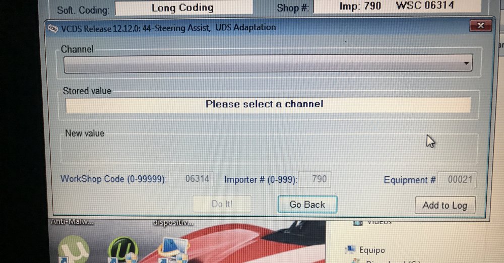

TVZ Publicado 18 de Julio del 2017 Denunciar Publicado 18 de Julio del 2017 Hola, no he podido hacer este cambio, me he metido en el módulo 44, he puesto el código, luego en adaptación me sale esta pantalla, alguien puede iluminarme? Decir que a mí me sale en inglés todo, cuando entró en el módulo 44 no veo nada de lenkhilfe, anpassung Responder
Torvic Publicado 18 de Julio del 2017 Denunciar Publicado 18 de Julio del 2017 A ver si alguien te dice el texto.. algo como "direct".. Responder

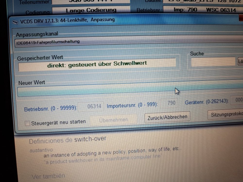

Alexgon Publicado 18 de Julio del 2017 Autor Denunciar Publicado 18 de Julio del 2017 Buscalo como en la imagen y a ver si tienes suerte Responder
Alexgon Publicado 18 de Julio del 2017 Autor Denunciar Publicado 18 de Julio del 2017 @TVZBuscalo como en la imagen y a ver si tienes suerte Responder
FrA1l3 Publicado 18 de Julio del 2017 Denunciar Publicado 18 de Julio del 2017 hace 3 horas, TVZ dijo: Hola, no he podido hacer este cambio, me he metido en el módulo 44, he puesto el código, luego en adaptación me sale esta pantalla, alguien puede iluminarme? Decir que a mí me sale en inglés todo, cuando entró en el módulo 44 no veo nada de lenkhilfe, anpassung Según estás en esa pantalla, despliega el campo gris de arriba del todo y busca "driving profile switchover". Cuando lo tengas, en el campo de debajo pinchas y eliges Direct...... Do it, grabas y sales Responder
TVZ Publicado 18 de Julio del 2017 Denunciar Publicado 18 de Julio del 2017 hace 1 hora, Alexgon dijo: @TVZBuscalo como en la imagen y a ver si tienes suerte Muchas gracias! Mañana lo pruebo a ver hace 39 minutos, FrA1l3 dijo: Según estás en esa pantalla, despliega el campo gris de arriba del todo y busca "driving profile switchover". Cuando lo tengas, en el campo de debajo pinchas y eliges Direct...... Do it, grabas y sales Muchas gracias!! Uso poco el vagcom y enseguida me pierdo como salían varias opciones en el menú desplegable ya me ha dado miedo, mañana lo pruebo otra vez Responder
