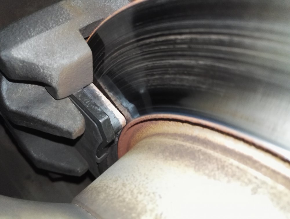

korny1976 Publicado 16 de Julio del 2017 Denunciar Compartir Publicado 16 de Julio del 2017 Hola necesito saber q significa el espesor mínimo de los discos en tiendas online en el apartado de descripción del disco siempre pone: espesor del disco 10mm y espesor mínimo 8mm cual es realmente el espesor del disco? El de 10mm o el de 8mm?? Tras cambiar pastillas traseras hace unas 3 semanas al a3 spbya que quería haber cambiado los discos también pero los q compre eran de 10mm de espesor y no me valían me dijo el mecánico q tendrían q ser de 8mm hoy resulta q tras un viaje de unos 40km, al parar en la gasolinera veo q huele a feriado quemado y me doy cuenta que sale humito de la rueda trasera izquierda tengo la sensación q la pastilla pega contra el disco??hasta hoy no había notado ningún olor raro y ya le hecho más de 5000km dejo una foto de la pastilla afectada tiene un color q la otra no tiene Responder Enlace al comentario Compartir en otros sitios web More sharing options...

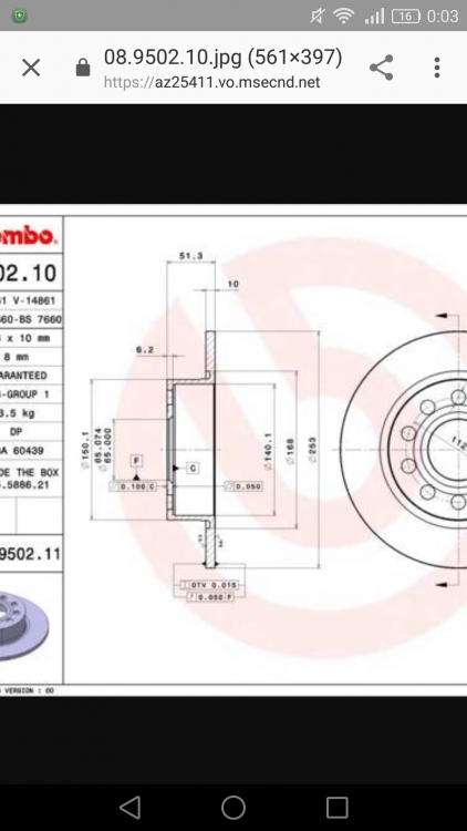

korny1976 Publicado 16 de Julio del 2017 Autor Denunciar Compartir Publicado 16 de Julio del 2017 Muchas gracias pongo una foto por ejemplo de estos cual es el espesor real el q pone 10mm o 8mm Responder Enlace al comentario Compartir en otros sitios web More sharing options...

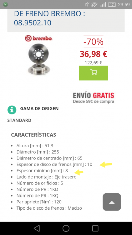

korny1976 Publicado 16 de Julio del 2017 Autor Denunciar Compartir Publicado 16 de Julio del 2017 En la ilustración de medidas sale que es de 10mm de grosor? Responder Enlace al comentario Compartir en otros sitios web More sharing options...
korny1976 Publicado 17 de Julio del 2017 Autor Denunciar Compartir Publicado 17 de Julio del 2017 Cuál es el grosor real del disco?donde pone 10mm o 8mm??? Responder Enlace al comentario Compartir en otros sitios web More sharing options...
Onlywind Publicado 17 de Julio del 2017 Denunciar Compartir Publicado 17 de Julio del 2017 Buenas noches, disculpa el retraso, pues yo mire el pr, pues no se que decirte cual es el real, pero ya te digo que los discos que adjuntas son los que he comprado yo con las pastillas brembo y van perfectos. Adjunto pedido que hice para que veas las referencias, para un a3 2.0 tdi 140. Espero que te ayude. saludos Responder Enlace al comentario Compartir en otros sitios web More sharing options...
