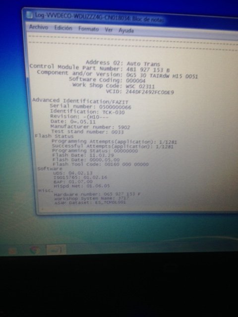

Hola muy buenas ,es la primera vez que toco una caja automatica stronic !!!!, la cuestión es que he cambiado toda la mecatronica de una transmisión 0b5 de un audi a6 , y ahora no arranca por falta a codificar , no se como hacerlo , tengo los datos del anterior centralita. Alguien que sepa como hacerlo con el vcds me podría dar un poco de luz???
este es del anterior mecatronica ,

ok, osea que se necesita el odis con VAs ?
gracias.
Eso es, ODiS o VCP para cargar un firmware. Pero lo suyo es el ODiS para hacer la configuración guiada :thumbsup:
hace 5 horas, samelu dijo:
y el firmware  esta en el ODIS, ??
El Odis te permite cargar uno si hace falta, pero el programa está diseñado para codificar la unidad enchufando el cable al coche. No necesitas ningún firmware externo, lo programas tu paso a paso.
El VCP te permite cargar el firmware externo sin más, pero tienes que tener claro que sea de una unidad idéntica y con el mismo equipamiento o te la puedes cargar.
Son dos conceptos diferentes.
