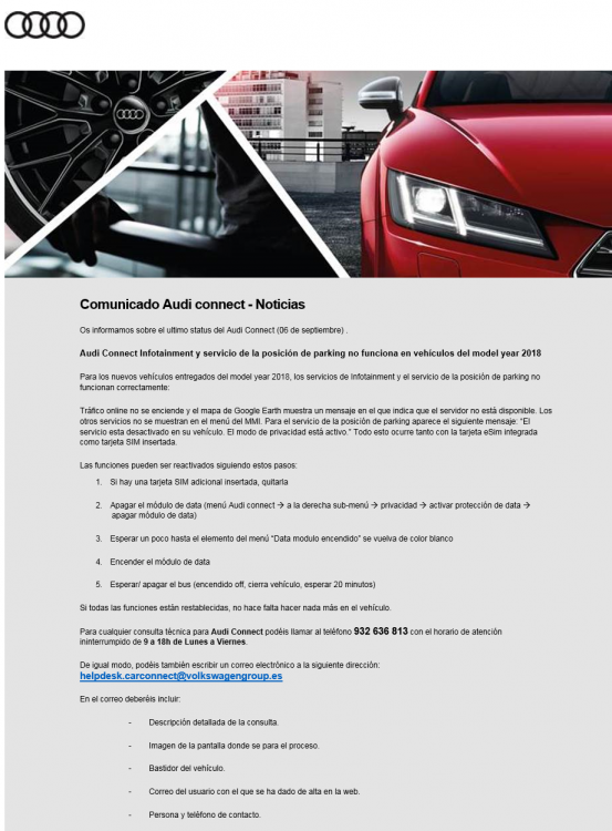

chemacrack17 Publicado 15 de Septiembre del 2017 Denunciar Publicado 15 de Septiembre del 2017 Buenos dias Dani y compañia, desde hace algunos dias tengo un A3 Sportback y desde el primer dia no pude conectarme a Audi connect, los pasos mencionados aqui no me sirvieron. Os adjunto una foto de un comunicado oficial audi , con los pasos a seguir para solventar el problema. Espero que os sirva Saludos Responder

JavierBCN Publicado 15 de Septiembre del 2017 Autor Denunciar Publicado 15 de Septiembre del 2017 Parece que los MMI de diversos modelos de Audi no son exactamente iguales. En cualquiera de los casos, la solucion consiste en desactivar el modulo de datos con el encendido conectado y el motor parado, desconectar el encendido y cerrar el vahiculo con el mando a distancia y esperar 5-10 minutos, para que se limpie el bus de datos. Donde se encuentra la desactivacion del modulo de datos?, yo puedo hablar por el MMI del S5 (2018). Lo encuentro en muchos sitios, pues la opcion del "gestor de conexiones" esta en muchos submenus, por ejemplo el del Telefono o el del Audi Connect. Una vez en el Gestor de Conexiones en cualquier submenu de las opciones que hay (tecla derecha) encontrareis "ajustes online" y en ese menu es donde aparece la desactivacion del modulo de datos. En definitiva, en el MMI de cada modelo y antiguedad, hay que buscarse un poco la vida para encontrar la desactivacion del modulo de datos. Espero que con estas orientaciones lo encontreis. Lo que os puedo decir es que esa solucion funciona perfectamente, yo lo hecho en dos ocasiones y si os mirais foros americanos e ingleses sobre el S5 2017 y 2018 la encontrareis i vereis que funciona. Suerte y 1cordial saludo. Responder
DANI_A6AVANT Publicado 15 de Septiembre del 2017 Denunciar Publicado 15 de Septiembre del 2017 hace 6 horas, chemacrack17 dijo: Ya me dices si funciona. Espero que te sirva. Saludos hace 3 horas, JavierBCN dijo: Parece que los MMI de diversos modelos de Audi no son exactamente iguales. En cualquiera de los casos, la solucion consiste en desactivar el modulo de datos con el encendido conectado y el motor parado, desconectar el encendido y cerrar el vahiculo con el mando a distancia y esperar 5-10 minutos, para que se limpie el bus de datos. Donde se encuentra la desactivacion del modulo de datos?, yo puedo hablar por el MMI del S5 (2018). Lo encuentro en muchos sitios, pues la opcion del "gestor de conexiones" esta en muchos submenus, por ejemplo el del Telefono o el del Audi Connect. Una vez en el Gestor de Conexiones en cualquier submenu de las opciones que hay (tecla derecha) encontrareis "ajustes online" y en ese menu es donde aparece la desactivacion del modulo de datos. En definitiva, en el MMI de cada modelo y antiguedad, hay que buscarse un poco la vida para encontrar la desactivacion del modulo de datos. Espero que con estas orientaciones lo encontreis. Lo que os puedo decir es que esa solucion funciona perfectamente, yo lo hecho en dos ocasiones y si os mirais foros americanos e ingleses sobre el S5 2017 y 2018 la encontrareis i vereis que funciona. Suerte y 1cordial saludo. Nada, mi MMI no tienes esos menús que habéis puesto los dos, el lunes llamaré al conce para ver que pasa, aunque me da que va a ser problema del iPhone... no sé por qué me da, gracias a ambos ya os iré contando Responder
jrm000 Publicado 14 de Octubre del 2017 Denunciar Publicado 14 de Octubre del 2017 Hola Tenía el mismo problema con un q5 estrenado hace tres semanas: al intentar iniciar sesión con el pin de 8 dígitos de myaudi, mensaje "El servicio no está disponible actualmente. Inténtelo de nuevo más tarde." No había manera hasta q seguí los pasos de Javierbcn (21 Julio) y chemacrack17. Haciendo los 2 ha funcionado y ya tengo acceso completo, sincronización con my Audi, descarga online de destinos especiales, etc Los menús cambian algo. En mi caso en lugar de "data módulo encendido" dice "conexión de datos activa", pero el resto es casi igual. Mil gracias por los post y ánimos a los que tengáis el mismo problema. En 15/9/2017 a las 7:12, chemacrack17 dijo: Buenos dias Dani y compañia, desde hace algunos dias tengo un A3 Sportback y desde el primer dia no pude conectarme a Audi connect, los pasos mencionados aqui no me sirvieron. Os adjunto una foto de un comunicado oficial audi , con los pasos a seguir para solventar el problema. Espero que os sirva Saludos Responder

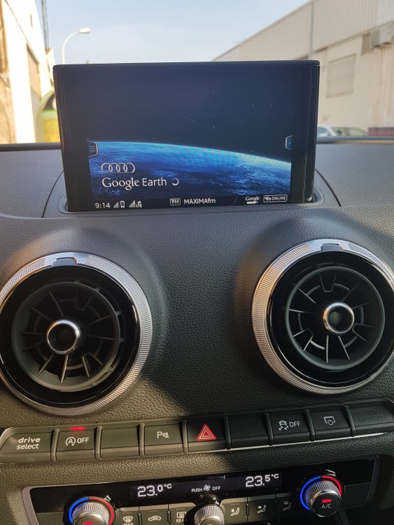

El_Uve Publicado 31 de Agosto del 2018 Denunciar Publicado 31 de Agosto del 2018 Buenas. Recupero este hilo porque a mi en mi A3 comprado el 31 de julio de este año 2018 me ha ocurrido lo de wue no se me vean los mapas de google earth, ni poderme conectar a audi connect. He hecho lo que mencionaba JavierBCN y nada, no hay manera. Las licencias de audiconnect me caducan en octubre, asi que no creo que sea eso, aunqie el coche se haya fabbricado en mayo de 2018(lo estrené y di de alta en my audi el 1 de agosto). Esta es la imagen permanente con respecto a los mapas de google, y aclarar qje me da fallo incluso en la web de my audi. Hasta hace 2 dias los mapas de google earth me iban perfectamente.... Responder
