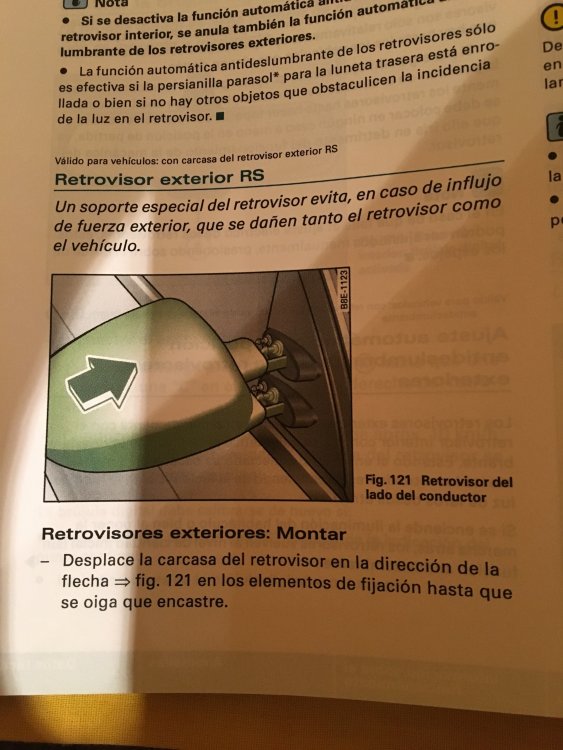

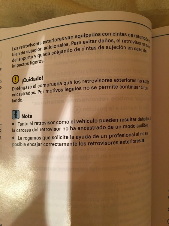

Ivan Aquattro Publicado 20 de Julio del 2017 Autor Denunciar Publicado 20 de Julio del 2017 Misterio resuelto, estaba en el sitio que nunca miramos, el manual de instrucciones jajaaja Responder
Ivan Aquattro Publicado 20 de Julio del 2017 Autor Denunciar Publicado 20 de Julio del 2017 hace 19 minutos, LukasS dijo: https://forum.rs246.com/viewtopic.php?f=35&t=121291 Muchas gracias, buen tutorial. Yo no quiero desmontarlos del todo, solo separarlos un poco para pintarlos pero viendo las fotos, entiendo que no sale simplemente tirando. Responder
