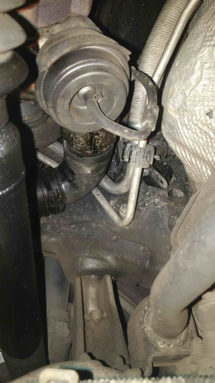

Bueno, pues ya ha aparecido el motivo de la avería.
Os pongo una foto del mismo, para que si alguien en el futuro tiene un problema similar, espero que le pueda servir.
¿Alguien sabe la referencia del manguito?
Gracias
