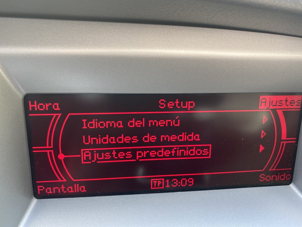

magana Publicado 5 de Mayo del 2020 Denunciar Publicado 5 de Mayo del 2020 Esto es lo que he encontrado en el menú de mi coche... que estoy haciendo mal para no encontrar el numero de versión del software? Muchas gracias Responder
