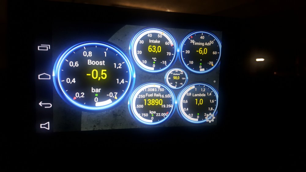

Pues que puedes aprovechar mejor la pantalla de 7" instalando un OBD normal chino de un par de euros y usar el torque para eso que quieres. Aparte de configurable, tienes un montón de datos en tiempo real para poner en la pantalla. @mikisb es un experto en esto.
Te dejo un par de capturas de cómo lo lleva él para que te hagas a la idea:
Correcto @RGG como te dice @FrA1l3 yo lo llevo en el mio.
Yo llevo instalado un navitouch con android. Asi que facilita mucho las cosas. Instale torque pro. Y compre un obd wifi en amazon. Despues de pegarme un poco con la configuracion. Es la pantalla que llevo siempre por defecto. El obd se conecta cuando arranco y listo.
Actualmente llevo
- presion de turbo y vacuometro
- temperatura de entrada de aire
- presion del rail de combustible
- avance de encendido
- lambda
- temperatura del refrigerante
Pero se pueden poner otras muchas cosas

Finalmente me tocó un cupon de descuento de ebay bastante suculento y cuando estaba a punto de comprarme un movil nuevo me acordé de esto..
El resultado:
file3.jpeg.95dea6a7b4d7eea038f404f8af3b31ff.jpeg.52188726ee9e459a599d3d991917ca42.jpegfile2.jpeg.ea24ab4171241a2354736f1c8163dd97.jpeg.f3f598eaf7494295de5324abd07d0cff.jpeg
