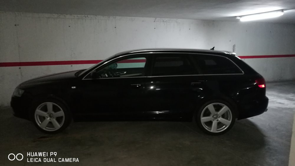

garri1985 Publicado 15 de Agosto del 2017 Autor Denunciar Publicado 15 de Agosto del 2017 Hola ya tengo las llantas montadas en 19 y le puse un neumatico 235/40/19 96Y el codigo de carga y de velocidad es el mismo que llevaba en 17. Llame a una itv y me dijeron q la rueda que me viene en la tarjeta verde, la que meta no tiene que superar un 3% de variación de medida y si respeta los indices de carga y velocidad minimos no hace falta homologar el enlace que me paso Marioj1974 tb lo indica muy bien asique ya fui sobre seguro para no caer en la itv. Y por cierto quedan de escandalo no voy a bajarle la suspension por que la confort va fenomenal y ya con las llantas le dan un gran cambio Responder
