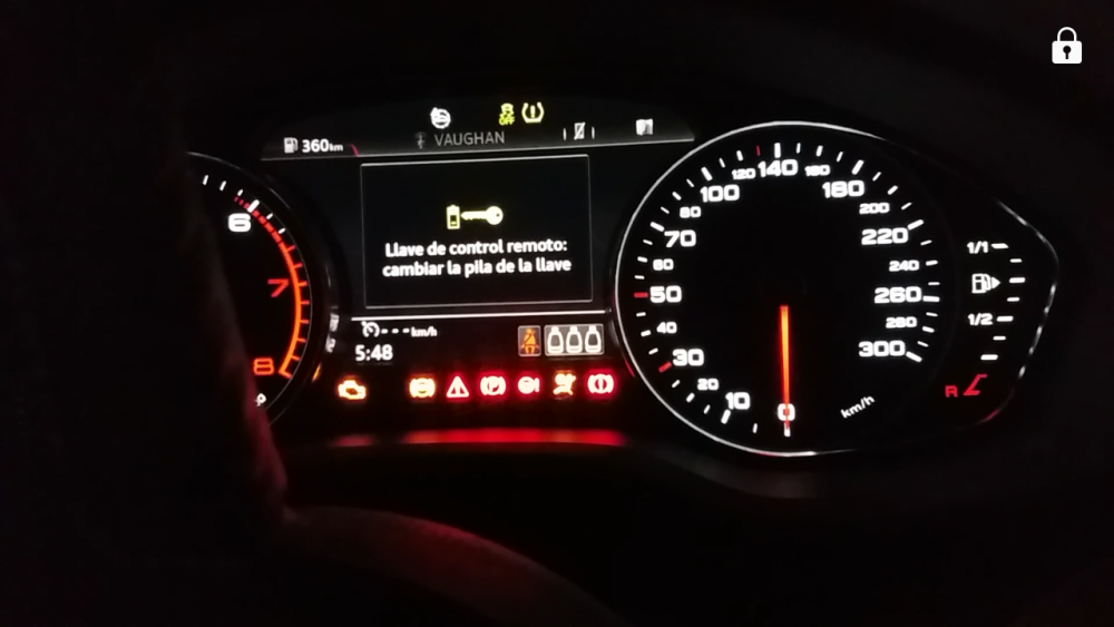

PatoAparato Publicado 26 de Julio del 2017 Denunciar Publicado 26 de Julio del 2017 Hola a todos: Mi B9 acaba de cumplir un año, tiene unos 17000km y lo uso a diario. Me acaba de poner este mensaje en el FIS diciendo que cambie la pila del mando. Me parece que no han durado nada. ¿Algún otro compañero con este mismo mensaje/problema? Muchas gracias, Pato Responder

PatoAparato Publicado 5 de Agosto del 2017 Autor Denunciar Publicado 5 de Agosto del 2017 Hola a todos. He abierto el mando siguiendo el diagrama del manual y lleva una pila de botón grande tipo CR2032. La he quitado, vuelto a poner y llevo una semana sin volver a ver el mensaje. Quizá estaba haciendo mal contacto. Saludos, P. Responder

PatoAparato Publicado 16 de Septiembre del 2017 Autor Denunciar Publicado 16 de Septiembre del 2017 hace 17 horas, David40 dijo: He seguido tu consejo y mano de santo, de momento ya no sale el mensaje. Al de varias semanas volvió a aparecer. Así que no me quedó otra que cambiarla. Es interesante poner varias fotos de cómo se abre el mando. Es una virguería. Lo intento luego. Saludos P Responder

emulano Publicado 15 de Noviembre del 2021 Denunciar Publicado 15 de Noviembre del 2021 Buenas tardes alguno podria decirme si hay alguna manera de resetear el aviso que sale de cambiar pila de la llave? Le cambiado la pila, el coche abre, arranca y hace todo lo que tiene que hacer pero no se quita el aviso . Con la segunda llave no sale el aviso en el cuadro, ¿ tiene pinta que la llave da fallo? La llave tiene 2 años. gracias Responder
Vizma Publicado 19 de Noviembre del 2021 Denunciar Publicado 19 de Noviembre del 2021 Yo después de cambiarla me siguió dando el aviso, pensaba que me habían vendido una pila gastada. Pero después de dejarle toda la noche, a la mañana siguiente desapareció el aviso. Supongo que tendrá que reposar un tiempo. un año y medio me ha durado la de fábrica. Responder
GabrielA5 Publicado 1 de Diciembre del 2021 Denunciar Publicado 1 de Diciembre del 2021 Buenas @emulano intenta poner la llave debajo del reposabrazos, donde indica que hay que poner la llave si se ha quedado sin pila o falla, a lo mejor con eso se va el mensaje. Sino tiene pinta de que el problema lo tiene esa llave, igual la pila que has puesto también está chunga. Un saludo Responder
