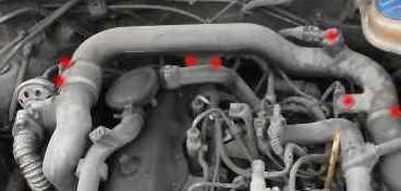

Silver-river Publicado 28 de Julio del 2017 Autor Denunciar Compartir Publicado 28 de Julio del 2017 Hola! Athabasco, la verdad es que he leido mucho buscado como desmontar esta pieza pero tal vez por sencillez como tu dices o lo pone en ningún sitio. Este tubo conecta dos piezas, la primero esta anclada al motor es decir no se puede mover y el tubo trasero esta anclado al chasis por lo tanto al ser ríguido tendré que desmontarlo y no tengo muy claro como. Creo que lo mas fácil es desanclar el tubo adjunto una foto de los tornillos que yo veo que lo sujetan. si alguien lo ha desarmado y me quiere guiar un poco paso a paso estaría genial. si queréis mandarme un privado si lo consideráis muy sencillo para el foro. Gracias Responder Enlace al comentario Compartir en otros sitios web More sharing options...

Silver-river Publicado 3 de Agosto del 2017 Autor Denunciar Compartir Publicado 3 de Agosto del 2017 Personalmente no creo que se pueda hacer del modo que dices. por que aunque lo desplaces no puedes luego sacarlo. Imagino que hay que desanclar el tubo de atrás dado que si no no lo sacas y el problema es que no se donde va anclado. Responder Enlace al comentario Compartir en otros sitios web More sharing options...
Silver-river Publicado 3 de Agosto del 2017 Autor Denunciar Compartir Publicado 3 de Agosto del 2017 Ver fotos que he subido. No obstante gracias. Por lo menos aunque un poco en guasa alguien contesta. Responder Enlace al comentario Compartir en otros sitios web More sharing options...
Athabasco Publicado 3 de Agosto del 2017 Denunciar Compartir Publicado 3 de Agosto del 2017 Vamos a ver, Seresmi tiene tu motor y posiblemente ya le haya cambiado ese tubo por lo que las explicaciones que te da seguramante son las acertadas. Resulta que aun no has probado si de esa manera sale, prueba y entonces luego cuestiona la respuesta, pero no te adelantes. Lubrica el manguito por dentro y asi te será mas facil que deslice, cuenta que es goma y es flexible. S2 Responder Enlace al comentario Compartir en otros sitios web More sharing options...
joseantonioo Publicado 11 de Agosto del 2017 Denunciar Compartir Publicado 11 de Agosto del 2017 Yo intentaría cambiarlo sin desmontar nada mas, costará un poquillo de trabajo, pero menos que desmontar otras piezas. Es goma y debe ce ceder si o si Responder Enlace al comentario Compartir en otros sitios web More sharing options...
