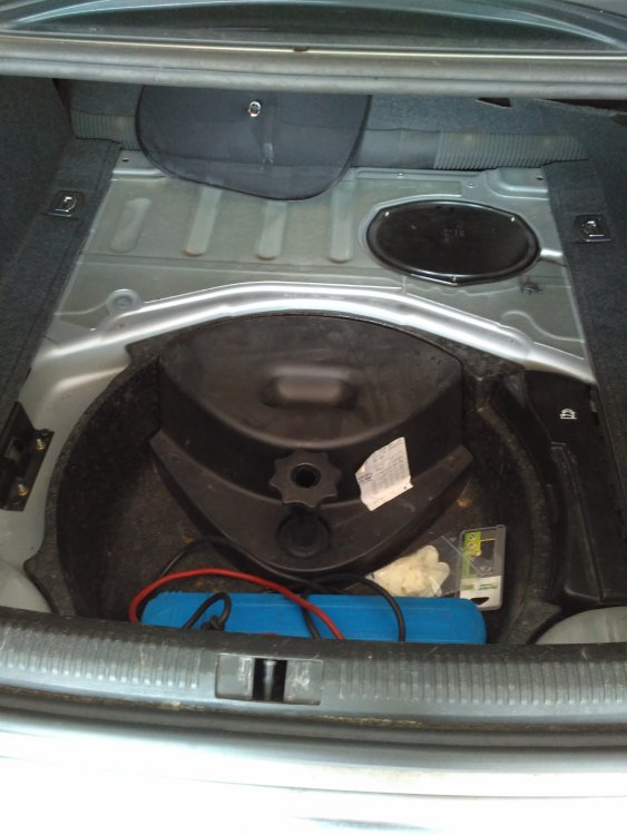

lokocivic Publicado 27 de Julio del 2017 Denunciar Publicado 27 de Julio del 2017 Se ha debido estropear el altavoz del parktronic ( solo llevo sendores traseros ) y no se donde va para cambiarlo. Alguien sabe donde esta ubicado? Muchas gracias! Responder
Carlisu84 Publicado 28 de Julio del 2017 Denunciar Publicado 28 de Julio del 2017 Sino me equivoco esta en la parte trasera derecha, tienes que sacar el tapizado del maletero para poder acceder a el Responder
lokocivic Publicado 28 de Julio del 2017 Autor Denunciar Publicado 28 de Julio del 2017 (editado) Hola gracias. He estado desmontando los paneles laterales del maletero y nada. Y debajo del tapizado no hay nada. Editado 28 de Julio del 2017 por lokocivic Responder
lokocivic Publicado 28 de Julio del 2017 Autor Denunciar Publicado 28 de Julio del 2017 Vale creo que va en la bandeja Responder
Carlisu84 Publicado 30 de Julio del 2017 Denunciar Publicado 30 de Julio del 2017 En 28/7/2017 a las 14:01, lokocivic dijo: Vale creo que va en la bandeja Te animo ha hacer un brico de su sustitución. Un saludo Responder
lokocivic Publicado 16 de Agosto del 2017 Autor Denunciar Publicado 16 de Agosto del 2017 (editado) Es muy sencillo de localizar, pero un poco laboriosa su extracción. Lo primero es ir a la bandeja trasera, y levantar la rejilla del altavoz, introduciendo un destornillador plano por ejemplo sale bien (con cuidado para no hacer marcas) Quitada esa rejilla se verán dos huecos, uno grande donde va alojado el subwofer, y otro donde va el altavoz del parktronic (no se si se llama así) El hueco para trabajar es bastante pequeño. Si teneis que cambiarlo intentar sacarlo directamente por el hueco pequeño. Va anclado con dos grapas. Yo como no podía y no sabía como iba, tuve que soltar los tornillos que se ven en el hueco grande y despegar la bandeja (va pegada con algo negro no sé que será). Aún así las grapas van muy justas y cuesta sacarlas. Luego simplemente es sacar la conexión con cuidado y poner el nuevo ( no hay posible error de poner la conexión alrevés ya que no encaja). Es bastante fácil un saludo Editado 16 de Agosto del 2017 por lokocivic Responder
