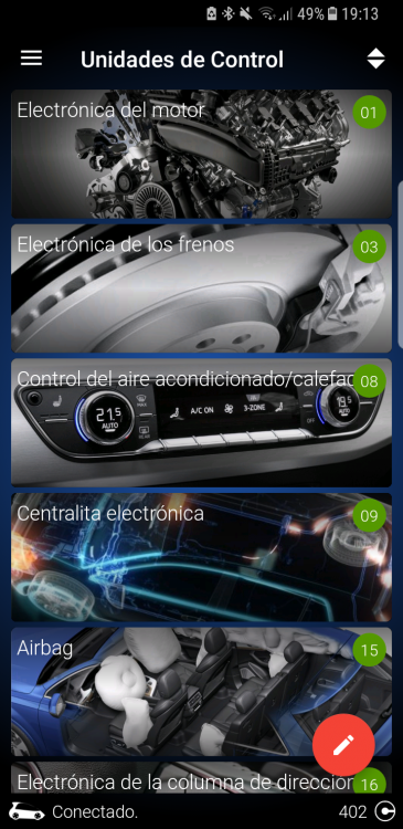

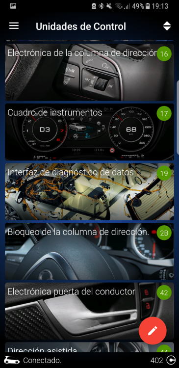

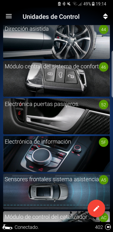

Joselillo86 Publicado 23 de Agosto del 2017 Denunciar Publicado 23 de Agosto del 2017 hace 15 horas, alagar27 dijo: El mio tambien lleva sensores delanteros y traseros y el modulo diez no me lo lee el obd o sea es que no lo tengo y debe ser otro el que lleve el control Una cosa que me pareció curiosa la primera vez que puse el OBD fue que estuvo leyendo un buen rato módulos y me suena que había bastantes, pero luego cuando lo volví hacer solo 15/17 aprox....os suena??? Responder
alagar27 Publicado 23 de Agosto del 2017 Denunciar Publicado 23 de Agosto del 2017 (editado) hace 28 minutos, Joselillo86 dijo: Una cosa que me pareció curiosa la primera vez que puse el OBD fue que estuvo leyendo un buen rato módulos y me suena que había bastantes, pero luego cuando lo volví hacer solo 15/17 aprox....os suena??? A mi todas las veces me ha leido los mismos, sobre dieciseis. A mi me lee estos Editado 23 de Agosto del 2017 por alagar27 Responder
