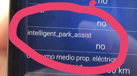

j.jaren Publicado 1 de Septiembre del 2017 Autor Denunciar Publicado 1 de Septiembre del 2017 Trasteando esta tarde con el OBD he visto estas dos opciones que las tengo desactivadas están en el modulo 17 de ir es el del cuadro de instrumentos, sabéis si tendrán algo que ver con lo que buscamos del asistente de aparcamiento en el MMI? Responder
alagar27 Publicado 1 de Septiembre del 2017 Denunciar Publicado 1 de Septiembre del 2017 hace 24 minutos, j.jaren dijo: Trasteando esta tarde con el OBD he visto estas dos opciones que las tengo desactivadas están en el modulo 17 de ir es el del cuadro de instrumentos, sabéis si tendrán algo que ver con lo que buscamos del asistente de aparcamiento en el MMI? La primera opcion seguro que si Responder
Carpintero14 Publicado 1 de Septiembre del 2017 Denunciar Publicado 1 de Septiembre del 2017 hace 7 horas, j.jaren dijo: Trasteando esta tarde con el OBD he visto estas dos opciones que las tengo desactivadas están en el modulo 17 de ir es el del cuadro de instrumentos, sabéis si tendrán algo que ver con lo que buscamos del asistente de aparcamiento en el MMI? Prueba haber que tal.... Responder

nomtoni Publicado 1 de Diciembre del 2017 Denunciar Publicado 1 de Diciembre del 2017 Cambiada las opciones y no hace nada Responder
