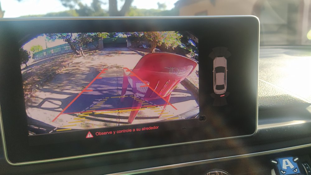

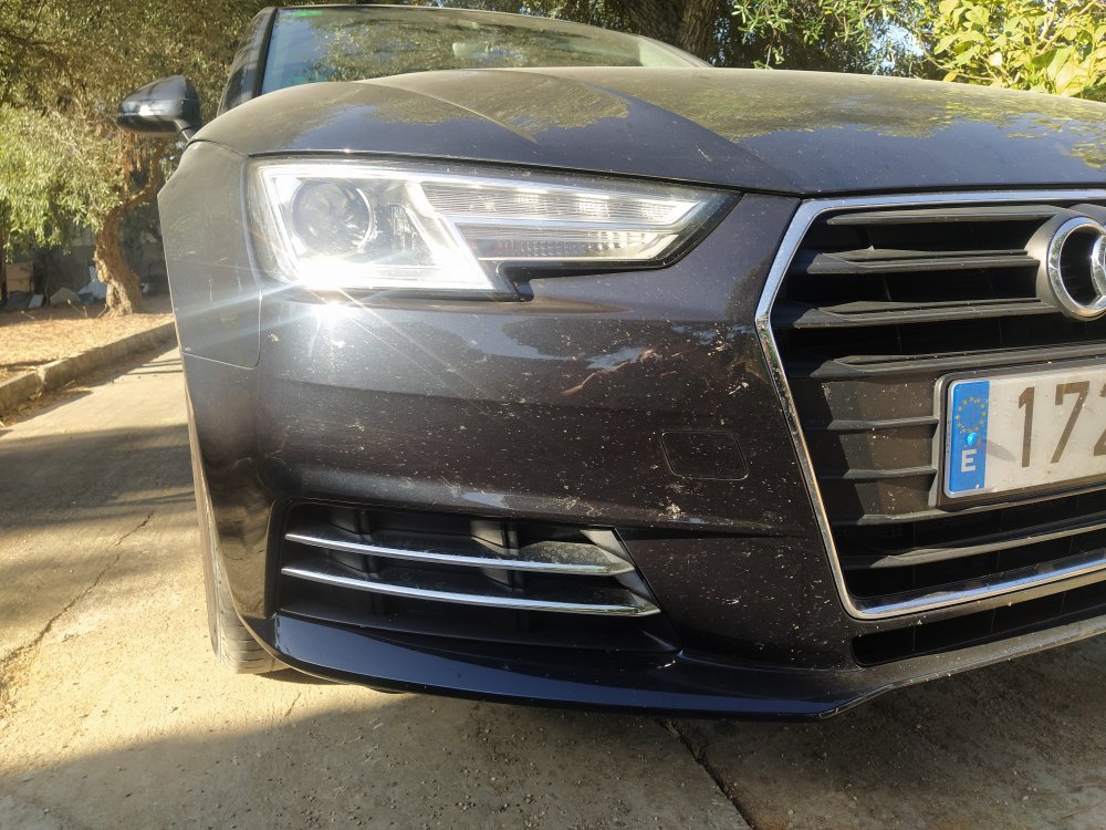

Buenas, he conseguido que se vean en pantalla los sensores sin tener los delanteros!! Sólo tengo traseros y cámara original (instalada a posteriori en concesionario).
Cuando llegue a casa os cuento. En la imagen aparece como que hay delanteros, pero os aseguro que no los tengo.
Saludos!!

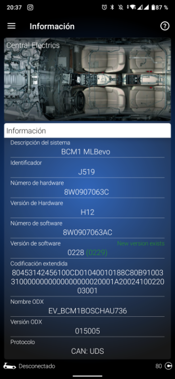

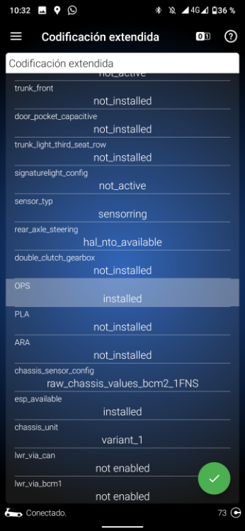

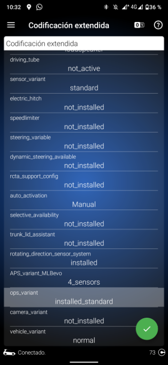

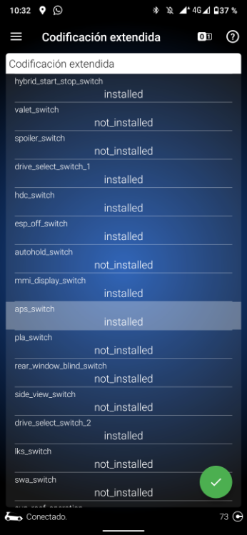

Disculpadme, he estado fuera un tiempo y no he tenido tiempo...
Tan solo he modificado tres parámetros en la unidad 09 - Central eléctrica - Codificación extendida:
OPS - Installed
APS switch - Installed
ops_variant - Installed standard
Solo con esto ya veo los sensores traseros en la imagen... Dejo capturas.
Pero qué camara es la que te muestra la parte delantera? la del retrovisor?
hace 1 minuto, nacheteherr dijo:
La cámara que se ve en la pantalla es la cámara trasera que me la instalaron en el concesionario a posteriori, la silla que se ve la coloqué detrás del coche para probar los sensores si se veían...

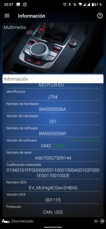

hace 45 minutos, zanfon dijo:
Probé en el mío que solo tiene sensores traseros, sin cámara y con el mmi básico, y no funciona.
Igual hay alguna codificación que me activaron al ponerme la cámara, pero no tengo como descubrirlo...
hace 1 hora, mgrondona dijo:
Debe de ser requisito tener, además de los sensores traseros, la cámara o los sensores delanteros. Una pena.
