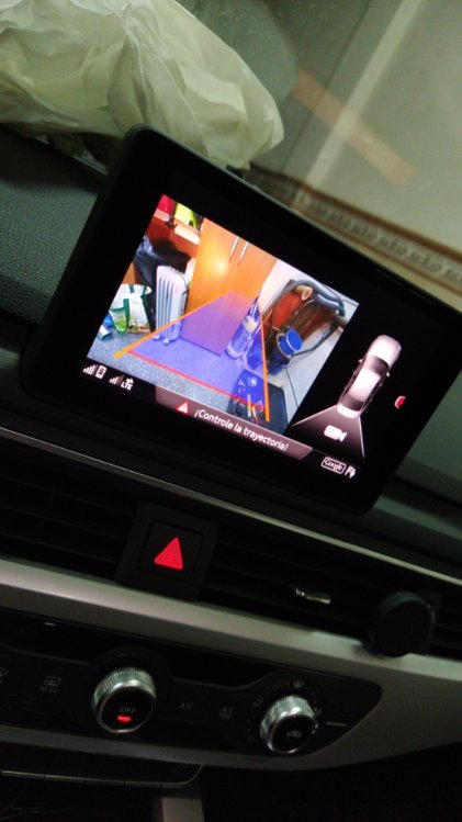

falsofiltro Publicado 7 de Agosto del 2021 Denunciar Publicado 7 de Agosto del 2021 hace 1 minuto, Hernán Diego dijo: Okey te comento yo al instalar la cámara la configure según el rumano solo con sensores atrás y salio perfecto la cámara pero sin el auto a un lado Luego aquí leyendo veo que varios han puesto 3 configuraciones aparte y a algunos les sale y a otros no Lo q le desconcierta es q tu teniendo tal cual mi configuración osea oem y solo atrás los sensores te sale y a mi no Esto me sale a mi, pensaba que sí o sí salía la imagen del coche, no toqué nada más a la hora de codificar Responder
Hernán Diego Publicado 7 de Agosto del 2021 Denunciar Publicado 7 de Agosto del 2021 hace 2 minutos, falsofiltro dijo: Esto me sale a mi, pensaba que sí o sí salía la imagen del coche, no toqué nada más a la hora de codificar Osea llevas solo trasero y cámara oem verdad? Me podrías pasar las configuraciones que tu has usado Responder
