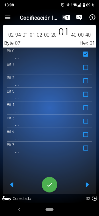

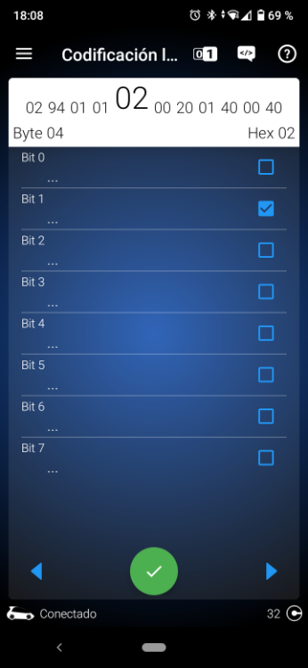

Hernán Diego Publicado 7 de Agosto del 2021 Denunciar Publicado 7 de Agosto del 2021 Eso necesitaría ver Una captura de pantalla del byte 4 y del byte 7 Responder

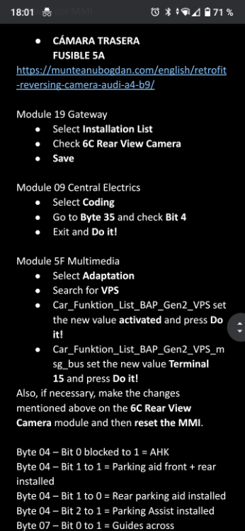

falsofiltro Publicado 7 de Agosto del 2021 Denunciar Publicado 7 de Agosto del 2021 Ahora bajo y te lo enseño, te voy dejando el tutorial que seguí (que es el mismo pero por si ha cambiado algo) dado que lo reescribi para guardarlo Responder

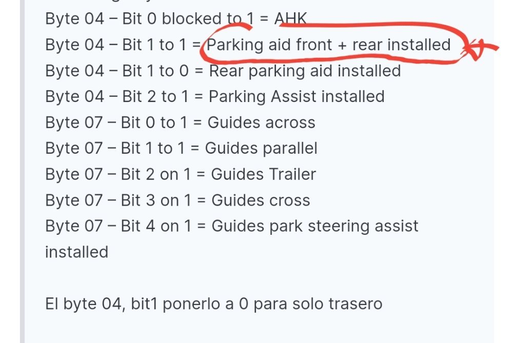

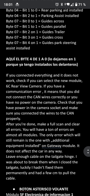

falsofiltro Publicado 7 de Agosto del 2021 Denunciar Publicado 7 de Agosto del 2021 Aquí van ojo, el byte 4 tengo el bit 1 marcado porque he reequipado los sensores delanteros, pero hasta entonces he estado con traeros oem y se veía el coche como en la otra foto Responder
Hernán Diego Publicado 7 de Agosto del 2021 Denunciar Publicado 7 de Agosto del 2021 Tu lo tienes configurado por lo q veo con sensores delanteros y traseros Byte 4 el bite 1 lo llevas en 1 que es traseros y delanteros Por eso mi pregunta... Tu llevas ambos o solo traseros? Responder
falsofiltro Publicado 7 de Agosto del 2021 Denunciar Publicado 7 de Agosto del 2021 hace 16 minutos, Hernán Diego dijo: Tu lo tienes configurado por lo q veo con sensores delanteros y traseros Byte 4 el bite 1 lo llevas en 1 que es traseros y delanteros Por eso mi pregunta... Tu llevas ambos o solo traseros? Cuando instalé la cámara tenía traeros (se veía como en la imagen, el coche con una cámara hacia detrás) Ahora le he puesto los delanteros también y por eso está el byte 4 así Responder
Hernán Diego Publicado 7 de Agosto del 2021 Denunciar Publicado 7 de Agosto del 2021 hace 12 minutos, falsofiltro dijo: Cuando instalé la cámara tenía traeros (se veía como en la imagen, el coche con una cámara hacia detrás) Ahora le he puesto los delanteros también y por eso está el byte 4 así Ah okey Muchísimas gracias voy a intentar buscarle la vuelta Nuevamente gracias por tu tiempo Responder
