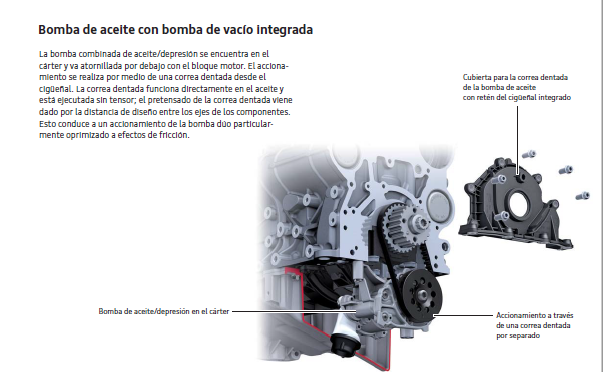

ctino64 Publicado 7 de Agosto del 2017 Denunciar Publicado 7 de Agosto del 2017 Hola. Yo le compré a mi hijo un A3 8PA1.6Tdi Genuine Edition con 4 años y 126.000km del programa Daswelauto en Jarmauto Rivas-Vaciamadrid y el bimasa estaba cascado, y no hacía ruido ninguno, solo provocaba una fuerte vibración a salir en primera. De hecho el síntoma primero era que se calaba, solo acelerando un poco podías iniciar la marcha sin calar el motor. Menos mal que me lo cambiaron en garantía, sino vaya pufo. El ruido que describes, si es constante, no es del bimasa, ya que este puede hacer ruido y vibraciones con los cambios de par del conjunto de motor y caja de cambios. Si además el ruido se reduce cuando pones la mano sobre la carcasa de caja de cambios, yo díría que es más relacionado con algo suelto/flujo en caja de cambios, pero es demasiado aventurar. Este motor tiene una correa para mover la bomba del aceite, tal vez podría ser que tenga holgura y roze con la cubierta que lleva, al poner la mano sobre el conjunto de bloque de motor y caja de cambios, estás alterando la resonancia del metal y por eso cambia el sonido. Lo digo a modo de sugerencia, digo que sea esto. Podrían ser más cosas: Si pisas el embrague y deja de sonar entonces está del volante bimasa para afuera: cojinete de embrague o caja de cambios, etc. Si sigue sonando, entonces esta dentro del motor: cualquier cosa que gire con el motor y que tenga holguras o un rodamiento en mal estado, la misma bomba de alta presión, bomba de vacío, etc. Suerte. Responder
