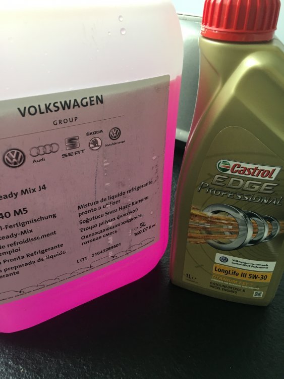

Joselillo86 Publicado 6 de Agosto del 2017 Denunciar Publicado 6 de Agosto del 2017 Dejo foto del bote de 1l que compre para llevarlo en el coche Responder
