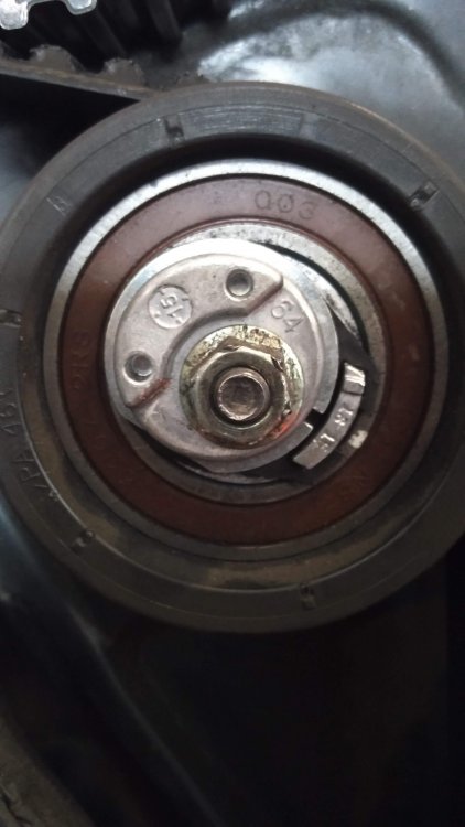

blackmetral Publicado 2 de Agosto del 2017 Autor Denunciar Compartir Publicado 2 de Agosto del 2017 Una pregunta, la bomba para calarla, tiene 1 marca la polea y luego 3 marcas lo que seria la chapa de atras, en que referencia habría que ponerla? mire vídeos pero no veo ninguno claro, luego tambien esta el tema de algo del timing que estuve mirando pero que se hace con el vag , pero para mirarlo habría que arrancarlo. La bomba ya esta fuera para anular el inmovilizar me han dicho, pero hasta el finde del 12 no lo anulan y montamos, y ya calamos todo por si acaso y aver si hay suerte. Responder Enlace al comentario Compartir en otros sitios web More sharing options...
blackmetral Publicado 12 de Agosto del 2017 Autor Denunciar Compartir Publicado 12 de Agosto del 2017 Bueno a día de hoy, ya esta calado, el inmovilizador esta quitado de la bomba, sale gasoi por los inyectores (bomba va) lo siguiente que hemos visto que el rele 202 de los calentadores no funciona, por lo que los calentadores no le llegan chicha, a si que a ver si consigo uno, y esperemos que sea otro motivo por cual no arranca, porque fusible no veo que lleve Responder Enlace al comentario Compartir en otros sitios web More sharing options...
