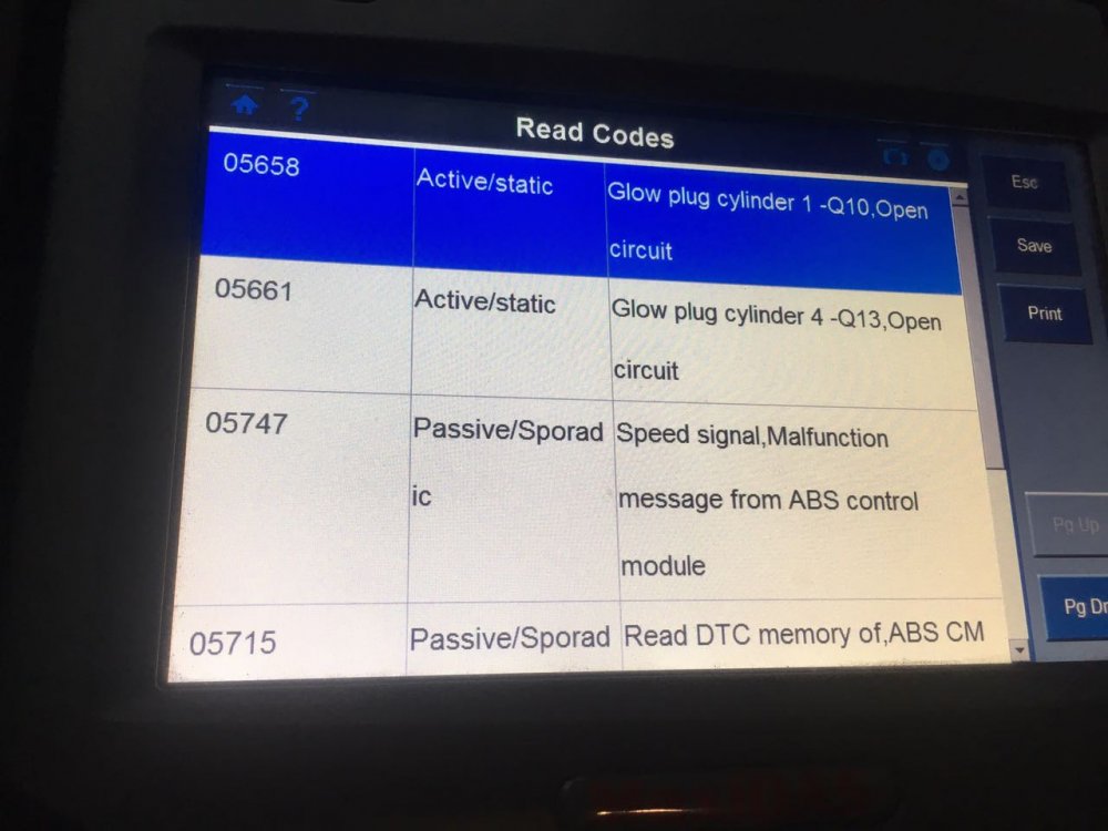

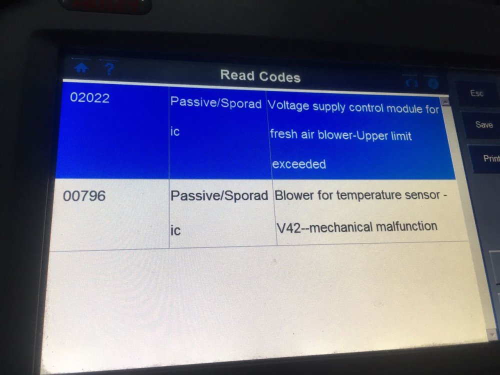

marcelosanc Publicado 31 de Julio del 2017 Denunciar Publicado 31 de Julio del 2017 Hola a todos mi nombre es Marcelo poseo un A6 allroad 3.0 tdi del 2006. Me sale una anomalia del esp en la pantalla del tablero, o a veces, freno de estacionamiento, a veces abs o tambien frenos solo. Por lo general debo apagar el auto y volver a encenderlo ya que no me deja seguir avanzando aunque a veces solo sale uno de estos fallos y no necesito apagarlo. Esto empezo a hacerlo 1 vez por semana aproximadamente para pasar a hacerlo varias veces por dia, realmente me esta volviendo loco ya chequee la bateria que está nueva pero por las dudas me prestaron otra y sigue igual. Adjunto fotos de los errores que aparecen en el ordenador del mecanico. El me dice que puede ser el regulador de voltaje pero no esta seguro. Aclaro que cada vez que sale el error se produce un pico de tension d entre 16 y 17 volts. Esto lo he confirmado ya que accedo a un menu escondido del mmi que muestra el voltaje. Podran ser los calentadores? Ultimamente encuentro que en ralenti la aguja de rpm hace pequeños saltos. Alguien podria guiarme. Desde ya muchas gracias. Responder
