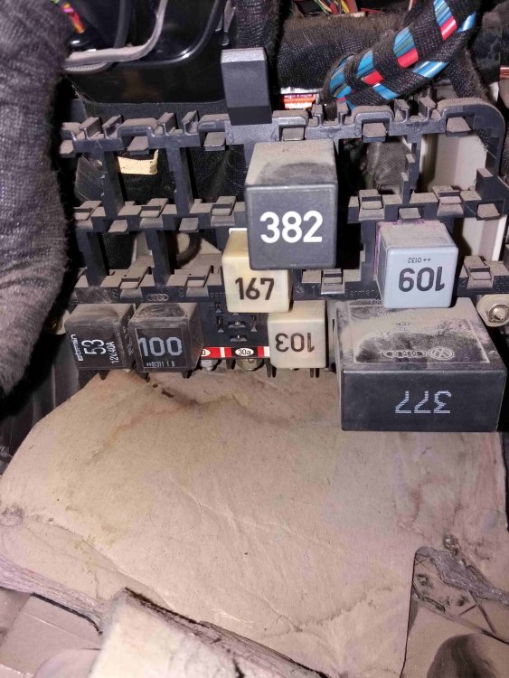

Lo segundo fue mirar si le llegaban los 12V al compresor. Ahí empieza mis sorpresa. Conecto el voltímetro en los dos pines del conector y me da 12V, pongo el botón de "econ" (que supongo que debería apagar el compresor) y sigue marcando 12. Apago el motor y en lugar de 12 marca 10,5 (supongo que el voltaje de la batería en ese momento) ... ahora no recuerdo si quitando el contacto y la llave sigue dando 10,5, perocreo que si ... permanentemente alimentado. Pensé que algún relé se habría quedado enganchado. Tengo 2 en el vano motor y 7 debajo del volante, he puesto la foto. Los he quitado de uno en uno pero el voltímetro no me deja de indicar que llega alimentación. He leído por ahí que el relé del ACC va en la posición 13, es decir a la derecha del que marca "109", pero esa posición estaba vacía! ¿Hay más relés en el cohe?
Otra prueba que he hecho es intentar girar el compresor con la mano con el coche parado. Gira como un cotavo de vuelta a un lado y al otro, muy suave pero solo ese octavo de vuelta a un lado y al otro. Yo creo que eso indica que el compresor está roto, pero lo de la alimentación me mosquea mucho y no sé si ahora le monto otro me lo va a romper al estar alimentado todo el tiempo.
¿alguna idea que se os ocurra que pueda ser o alguna prueba que haríais?
