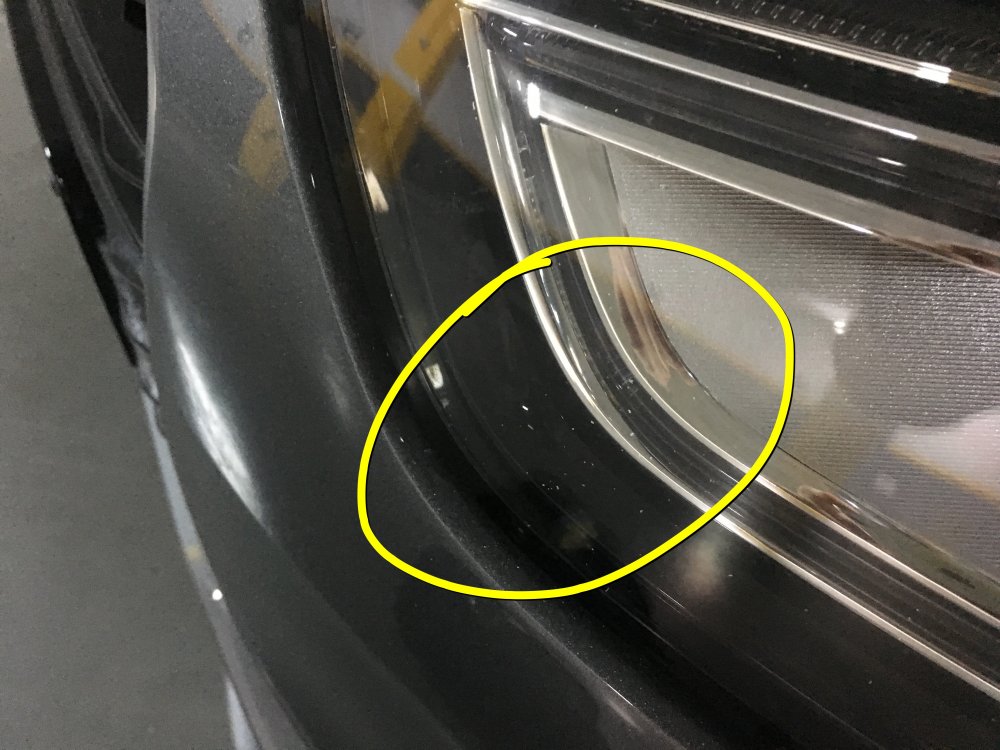

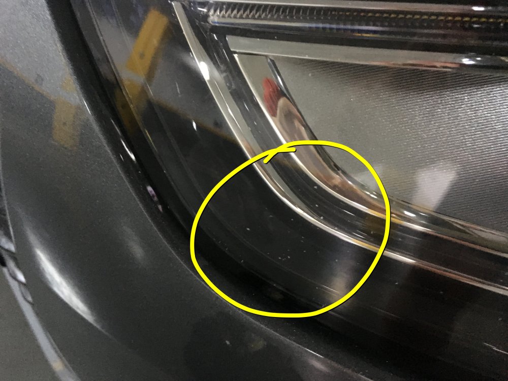

En la ultima lavada me di cuenta que el foco delantero izquierdo (solo el izquierdo), tiene en su interior como motitas blancas (adjunto foto) y el foco no presenta ningun desperfecto en su frontal ni por dentro del motor por lo que descarto que le haya entrado agua, polvo o similar.
Lo llevo a Audi y me dicen que es la primera vez que ven eso, que hacen un informe y ya me respondera Audi España.
.- ¿Algun@ le paso lo mismo?. ¿Le dieron solución?.

Respecto a lo de las luces, decirte que nuestros focos nos de policarbonato, es decir, de plástico, y esas puntitos le van saliendo con el tiempo a cuenta de los chinazos y los insectos que te comes e en los viajes a alta velocidad. Con el tiempo los faros se quedan feos y hay que pulirlos para que vuelvan a lucir, pero eso mejor que lo haga un experto!
