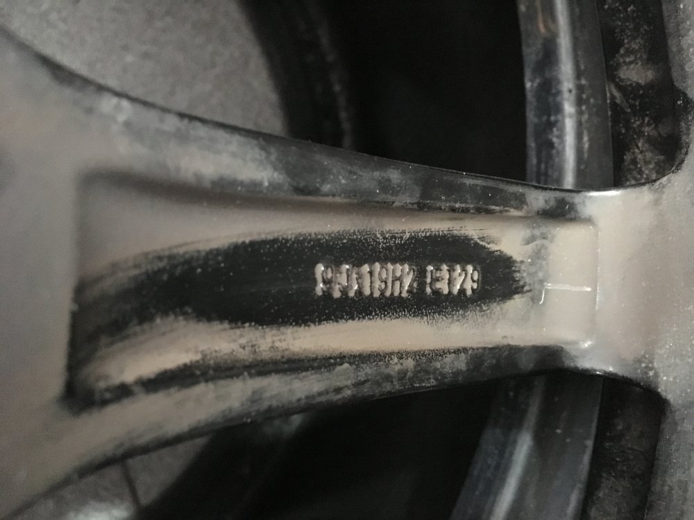

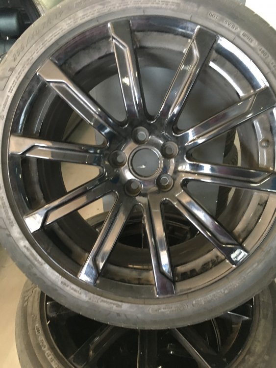

Hola compañeros, tengo un Allroad c5 2.7 Biturbo, he tenido oportunidad de encontrar unas llantas que me gustan a buen precio, Speedline 19, con un ET29, he montado una delantera para ver si me rozaba y la verdad que pega en las torretas de suspensión, además vienen con demasiado neumático, pero ya que tienen uso quería gastarlos... si alguien de los que  ha montado 19 puede ayudarme se lo agradezco, no rozan por mucho, de cuanto tendre que meter los separadores, las probe en el tre delantero, supongo que tendré que poner separadores en las 4... os dejo unas fotos de las llantas... gracias....

primero busca un neumático algo mas estrecho, 225/35 y prueba. tienes que fijarte donde toca, si toca llanta con el cuerpo del amortiguador o muelle o es el neumatico que toca..si pones separadores aun sacaras la llanta mas del coche tienes un ET muy alto.
