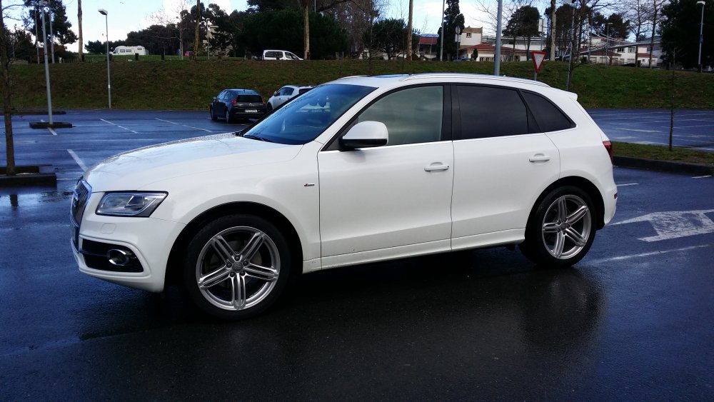

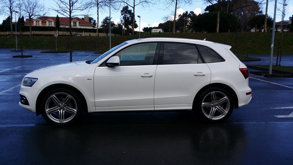

Larufo2000 Publicado 13 de Enero del 2018 Autor Denunciar Publicado 13 de Enero del 2018 Me auto contesto...despues de buscar mucha informacion y darle tropecientas vueltas, me he decidido por unos eibach pro-kit que bajan 3cm delante y 2,5cm detras, los he comprado en autodoc q es una pagina alemana y me han llegado en unos 10 dias por UPS, su precio 175euros (en paginas españolas y tiendas de mi zona sobre 250euros)los he ido a poner hoy, me han cobrado 100 euros de mano de obra y 50 de alineado. despues de medirlo ha bajado los 3cm de alante y atras solo 2cm de momento. Me han dicho q bajara algo mas cuando asienten. Conclusion: apesar de ser poco lo q lo he bajado y no queria mas ya que no deja de ser un SUV y es lo que es, tampoco queria poner amortiguadores ni cargarme los de serie forzandolos tanto. El paso por curva ha cambiado muchisimo para mejor, no lo noto mas duro, si no mas aplomado y estable, no noto los cambios de inercia en los giros rapidos como por ejemplo rotondas, y la estetica...apesar de ser muy poco se nota mucho. Estoy muy satisfecho con esta mini inversion en esto tanto en seguridad como estetica Responder
Larufo2000 Publicado 13 de Enero del 2018 Autor Denunciar Publicado 13 de Enero del 2018 Este es el resultado Responder
tsgarcia33 Publicado 16 de Enero del 2018 Denunciar Publicado 16 de Enero del 2018 Está precioso, me encantan esas llantas y le sientan genial Responder
