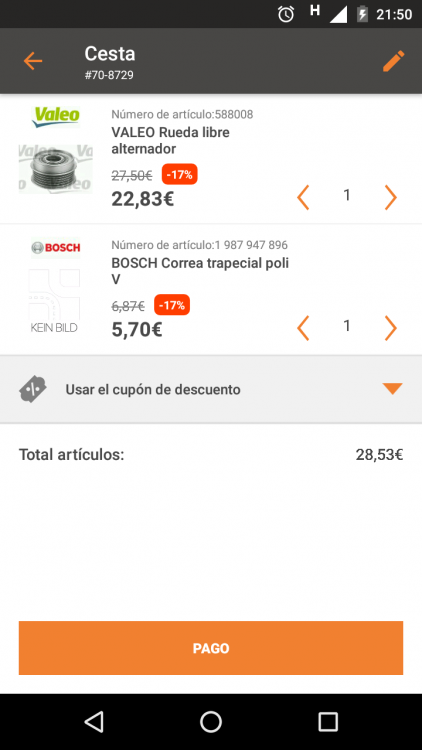

ASTURCOUPE Publicado 5 de Septiembre del 2017 Autor Denunciar Compartir Publicado 5 de Septiembre del 2017 Al final el tensor se rompio por oa polea del alternador que no desembraga, está fija. He pedido pilea y correa en autodoc , pero apenas pone referencia . Yengo a/c y motor AFN . Podeis decirme si son estas las correctas?? A ver si me deja subir foto Responder Enlace al comentario Compartir en otros sitios web More sharing options...
ASTURCOUPE Publicado 23 de Septiembre del 2017 Autor Denunciar Compartir Publicado 23 de Septiembre del 2017 Buenos días foreros , deciros que ya esta arreglado , se le cambiaros los guardapolvos exteriores de palier , donde va la homocinetica cambiar s. Deciros que si teneis que sacar el palier , estos salen medianamente fácil soltandolos de dentro primero , quitando un protector de metalplastico que lleva encima del palier y desencajandolo con la direccion toda dada hacia el lado contrario. Tambien cambie la polea del alternador , pasando de darme fallo continuo de carga y fis que encendia cuando le faba la gana , a ir como la seda. Un par de tacos de goma de sujeccion del escape. Decir que si tienes un restyling , te tocara desmontar gomas de un soporte al que compres , ya que todo en un restyling es diferente... Llevaba años con mil vibraciones en el coche y parece que ya va cojiendo color , nunca fue tan bien el coche. Ahora toca ir a darle un lavado de cara en condiciones , que se lo merece, un poquito de amor. Responder Enlace al comentario Compartir en otros sitios web More sharing options...
