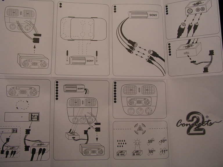

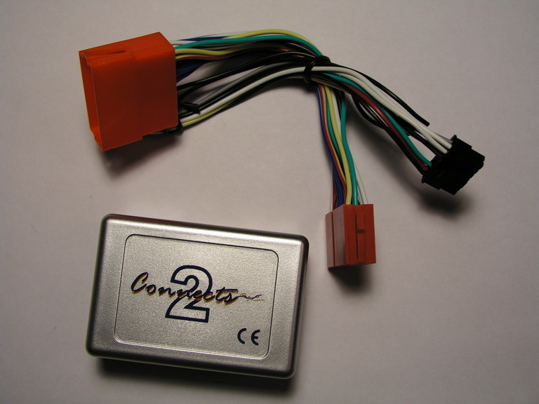

auroraboreal Publicado 18 de Abril del 2005 Autor Denunciar Publicado 18 de Abril del 2005 En mi caso, ósea para conectar un lector de Mp3 en mi coche compré el AUX interface adapter para el modelo A4 de audi. Me costó 695 coronas + 144 de gastos de envío (1 euro: aprox 9 coronas). Para conectar esto necesitas además el cable que va del lector de MP3 al connect. (Un cable que tenga por un lado minijack de3,5mm y por el otro dos conectores RCA- los típicos blanco y rojo). El volumen lo puedes conectar con el mando del volante, pero no puedes cambiar de canción. En caso de que tengas ya un cargador de CDs no estoy segura de cómo se puede conectar. Según la página de connect el distribuidor en España es: Company : Distribuciones Escudero Fijo s.l. Address : Dr. Miguel Servet 18 Valencia 46015 Telephone : +34 963 461388 Fax : +34 963 463046 Web : www.escuderofijo.com eMail : josemanuel@escuderofijo.com Responder
auroraboreal Publicado 18 de Abril del 2005 Autor Denunciar Publicado 18 de Abril del 2005 Venía con estas intrucciones: Por cierto, Abuelo : yo estaría encantada de enseñaros a todos mi coche,(que a los de aqui les tengo ya fritos) la primera quedada internacional en Suecia no estaría mal: podríais venir por el puente de Malmö... Me encantaría Responder

Chino Mandarin Publicado 19 de Abril del 2005 Denunciar Publicado 19 de Abril del 2005 Gracias por contestar, Auroraboreal . Voy a mirar esa página que me has indicado. Yo tengo en el coche el Concert, y posteriormente le puse el cargador de CD que llevo debajo del asiento del copiloto, así que veré qué se puede hacer. S2. Responder
