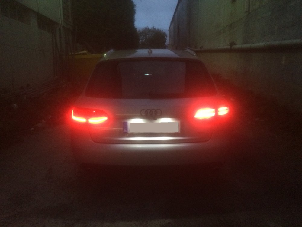

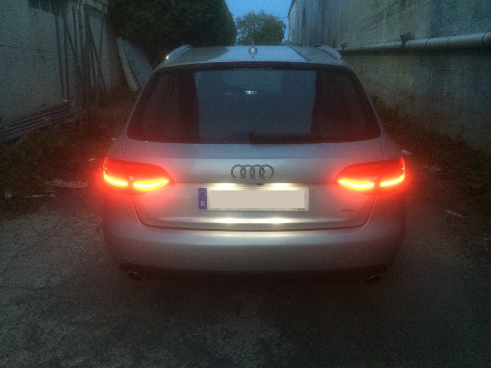

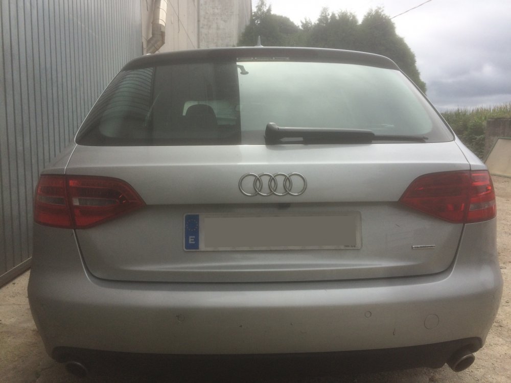

Wno pues yo ayer he acabado de instalar los faros traseros del facelift....comentarte que no han quedado finiquitada ya que se encienden también las luces de freno cuando activo lo/los intermitentes....supongo que será algún canal que no este bien configurado o sospecho que pueda ser de un cable que igual sobra....lo tendré que repasar con más calma otro día
Te dejo unas fotos para animarte :thumbsup::
IMG_1016.2.jpg.efbee01bd5954cac01d0645edbc038bc.jpgIMG_1013_22.jpg.97c4173d9d4f7b60e96b69d92b1a57fc.jpgIMG_1028.2.jpg.339fe3fad83406b0f3a855d64735c177.jpg
Lo que pide a gritos es un pintado de la defensa trasera que da penita....y ya de paso se aprovecha para dar el cambio a S-Line....sigo con el debate interno de si Facelift o pre-facelift....hace un par de día tenía claro que Facelift...pero ahora no lo sé....tengo miedo de querrer el frontal facelift con el tiempo (y eso ya son cerca de 2000€:unsure:)
