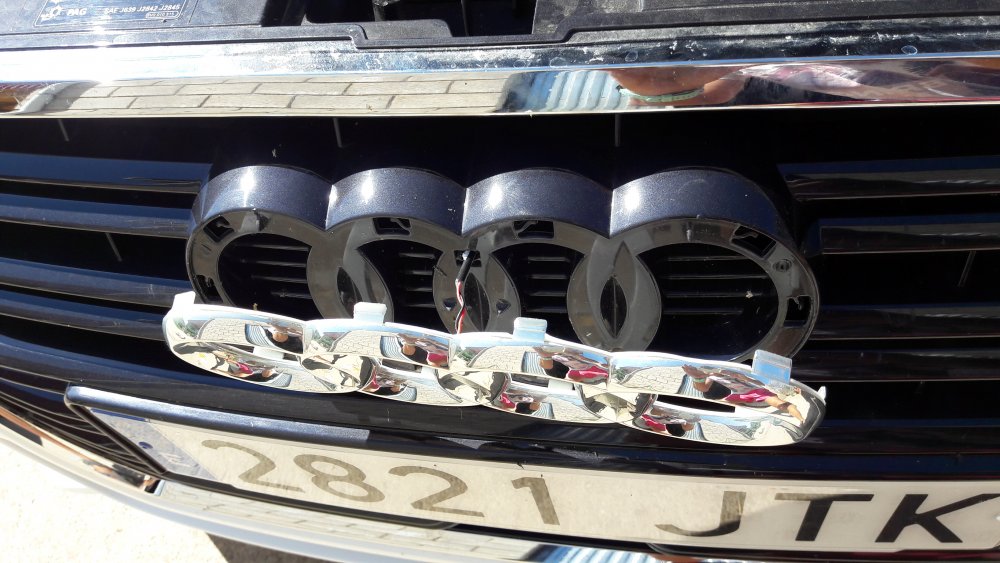

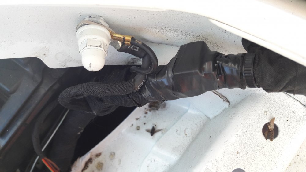

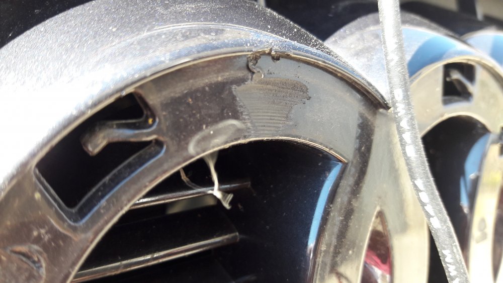

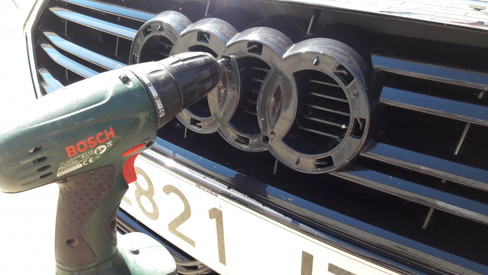

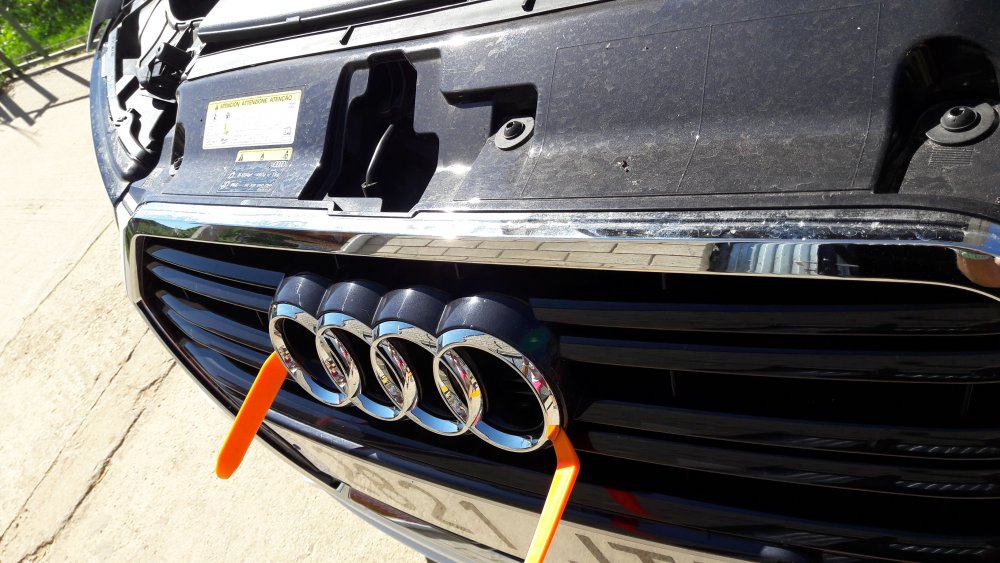

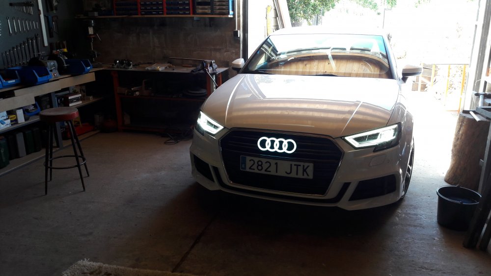

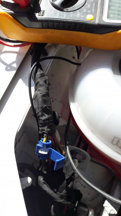

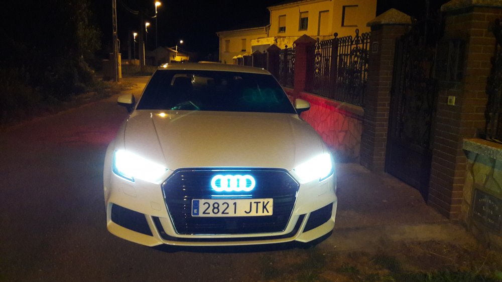

tenkor Publicado 14 de Agosto del 2017 Denunciar Publicado 14 de Agosto del 2017 hola a todos, bueno ya habiamos hablado del tema en otro post y al final me decidi a comprarlos, por lo que valen me arriesgue a probar y la verdad que quedan genial, los monte ayer y me di una vuelta por la noche por leon y creo que me miraron mas y me señalaron mas que si llevase un ferrari. No quedan para nada tunneros, si bien el color es un poco azulado y no pega del todo con el blanco de los faros led. Bueno ahi va como los monte: desmontamos los aros originales con ayuda de unas palancas de resina que habia comprado en ebay hace tiempo y no dañan ni arañan nada. sale un poco duro pero no es dificil taladramos en un orificio que ya viene ciego haciendolo pasante, al otro lado hay un hueco enorme hasta el radiador no os preocupeis. por ahi pasaremos el cable. eliminamos las guias de plastico que usa para centrar los aros originales con una lima o dremel. a nosotros esas guias nos pegarian en los aros led (unico daño real al coche). montamos los aros led, vienen con las pestañas originales y ademas trae adhesivo 3M. una vez encajan no se mueven ni se ve nada. ahora vamos con la parte electrica. el cable se saca bien hacia el lado del vaso de expansion atandolo con bridas al mazo ya existente. pelamos la funda de tela que sale del faro derecho hacia arriba por la aleta y veremos un cable gordo amarillo, yo los comprobe todos con el polimetro y en mi caso que llevo led es el unico q tiene 12v cuando se dan las luces. Utilizamos un robacorrientes que no daña la instalacion y conectamos ahi el postivo de los aros (cable rojo). volvemos a enfundarlo todo y aprovechando que justo ahi hay una masa de tornillo colocamos un faston de ojo al cable negro e instalacion finalizada. el resultado es este y a mi me encanta...nose si pasara lo mismo a nuestros amigos los guardias, pero bueno, siempre se puede temporizar y que solo se enciendan al abrir. O incluso conectados a la luz de cortesia...hay muchas posibilidades. lo que si puede que haga es bajarles la intensidad con unas resistencias para que no sean tan llamativos. Bueno espero que os haya gustado y que me haya explicado bien. Responder

rodrickmartin Publicado 14 de Agosto del 2017 Denunciar Publicado 14 de Agosto del 2017 En la primera foto quedan de p*** madre, así que para las luces de cortesía estan muy bien, gracias por el aporte!!! Responder

RGG Publicado 15 de Agosto del 2017 Denunciar Publicado 15 de Agosto del 2017 Queda guapo..respecto a las criticas es facil, el que no le guste que no se lo ponga al suyo.. Pero si que te recomendaria ponerlo en cuento tengas un rato para que encienda solo con las puertas abiertas o temporizado bajo contacto porque es mas que probable que te multen tarde o temprano. Me estan dando muchas ganas de ponerlo, lo que no me gusta es que cuando está apagado es como el original y da ese aspecto plateado del que me quiero librar, con tu coche blanco queda muy bien.. Si sacaran otro modelo con la optica oscurecida o negro y que solo ilumine por el vertice ...Que el frontal sea negro o carbono cuadritos me lo compraria sin dudarlo Gracias por poner el brico, con esas fotos de los enganches me ha quedado claro como se sacan los aritos para cuando lo haga yo Responder
