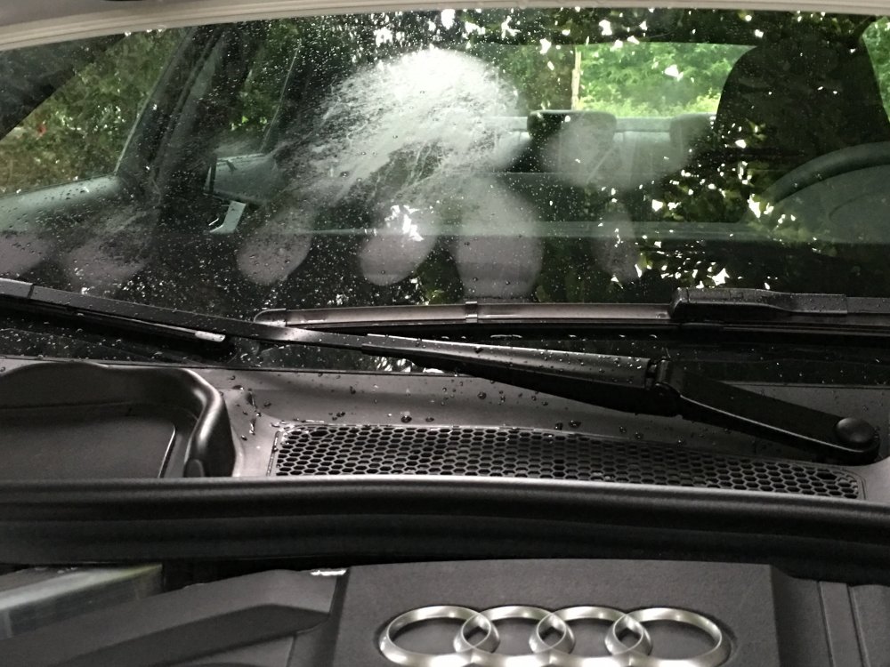

He encontrado una foto de ejemplo con similitud al tipo de lo que comento (pueden variar en forma y tamaño según el coche y temperatura en las diferentes zonas del cristal):
 Se me empaña el cristal por fuera.Que sucede?? - Audi A4 / Allroad B9 (A  partir de 2015) - Audisport Iberica
No se si será como esto lo que comentáis, pero de ser así por lo que se es totalmente normal, es como cuando en invierno se produce condensación por dentro cuando se esta sin la calefacción, el aire se humedece de nuestra respiración y el contraste condensa la humedad interior en el cristal frio enfriado por el propio frio exterior, dejando este vaho por dentro.
Creo recordar que vi algún aditivo (no recuerdo su nombre) en su día para el liquido limpiaparabrisas que hacia de solución anti vaho, de forma similar a lo que hay para las gafas para el invierno y que no se empañen los cristales.
