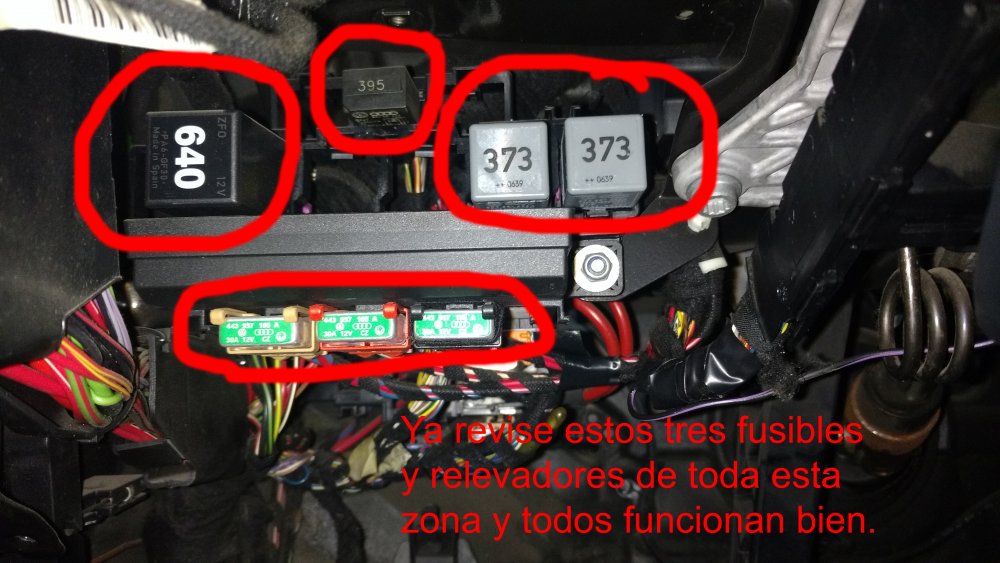

JAMS22 Publicado 15 de Agosto del 2017 Denunciar Publicado 15 de Agosto del 2017 Hola amigos de Audisport-Iberica y un saludo desde Mexico. Poseo un AUDI B7 DTM Manual. Bueno acudo a ustedes porque tengo un problema con el Clima de mi AUDI B7. Lo que pasa es que le hice una modificación en donde va el estéreo así como se ve en la foto le instale una tablet para remplazar el radio original y tener todas las funciones que me ofrece la tablet y realmente estoy muy contento del resultado,(Ver FOTO 1) pero bueno si les interesa ya lo explicare en otro post; Como consecuencia de lo anterior tuve que mover los controles del clima a otra parte ya que en el frente ya no tenía espacio para dejarlos. Así que procedí a extender los cables de cada conector que van al clima cosa que no fue fácil ya que son 41 cables en total y el problema fue que a la hora de estar cortando cada cable tuve un corto al juntar unos cables, después de terminar de extender los cables; procedí a conectar el control del clima (adjuntare fotos o video lo antes posible ya que por el momento no tengo). Al momento de conectar por primera vez no funciono, así que procedí a revisar fusibles y efectivamente se había quemado un fusible de 10A que es el del clima,(ver FOTO 2) una vez cambiado el fusible el control del clima prendió y al parecer todo bien, pero el problema es que dejo de enfriar, ya revise todos los cables que extendí y se ven bien y sin fallas, revise todos los fusibles y todos están bien, pero al proceder con el VAGCOM no puedo acceder al módulo del clima. Me da un error de No comunicación con el modulo del clima. Ahora mi pregunta es, Aparte del fusible que se quemó después del corto es posible que se halla quemado algún relevador u otro fusible en algún otro lado, por ejemplo debajo del volante (Ver Figura 3) o ya sea compartimento del motor, o al interior del vehículo que tenga algún otro fusible de protección el modulo del clima o algo parecido? Ya que se me hace que es problema eléctrico después del corto ya que antes funcionaba bien, y con el fallo que me da con el VAGCOM de no poderse comunicar con el modulo del clima me da la pinta que es un problema eléctrico pero no sé dónde proceder o que revisar. Espero me puedan ayudar. Y una disculpa por tanta explicación. Gracias a todos de antemano. Responder
Tolo Publicado 15 de Agosto del 2017 Denunciar Publicado 15 de Agosto del 2017 ¿Funciona el ventilador? hay un fusible(S225 30A verde) (Debajo del que señalas, el primer verde de la misma columna) Tambien el "Relé del acoplamiento magnético (267 ó 384)" (pos. 3 en el otro portarrelés, no en el de la foto) Responder

JAMS22 Publicado 15 de Agosto del 2017 Autor Denunciar Publicado 15 de Agosto del 2017 hace 12 horas, Tolo dijo: ¿Funciona el ventilador? hay un fusible(S225 30A verde) (Debajo del que señalas, el primer verde de la misma columna) Tambien el "Relé del acoplamiento magnético (267 ó 384)" (pos. 3 en el otro portarrelés, no en el de la foto) Hola Tolo, si el Ventilador si funciona sin problemas, tanto a baja como a alta velocidad. el Fusible S225 30A Verde te refieres a este que señalo en esta imagen?? Si es ese fusible te comento que funciona sin problemas. En cuanto al Relé de acoplamiento, te refieres a el otro porta relés, me podrías decir más o menos en que parte del vehículo lo encuentro para revisarlo? De antemano Gracias y por el momento intentare encontrar el relé de acoplamiento. Responder

Tolo Publicado 15 de Agosto del 2017 Denunciar Publicado 15 de Agosto del 2017 La verdad no recuerdo donde está el portarrelés, buscando encuentro esto, el 267 en la pos. 3 Yo creo que esto está debajo del volante... Responder
JAMS22 Publicado 15 de Agosto del 2017 Autor Denunciar Publicado 15 de Agosto del 2017 Ahora, Tolo dijo: La verdad no recuerdo donde está el portarrelés, buscando encuentro esto, el 267 en la pos. 3 Yo creo que esto está debajo del volante... Se ve algo diferente esa foto a la mía, pero buscare el rele haber si lo encuentro. y sino probare uno por uno los que se aprecian en mi imagen haber si alguno no funciona bien sabre que tiene relación con el Clima. Gracias. Responder
Tolo Publicado 15 de Agosto del 2017 Denunciar Publicado 15 de Agosto del 2017 Lo ves distinto porqué son dos portarrelés distintos... Responder

JAMS22 Publicado 17 de Agosto del 2017 Autor Denunciar Publicado 17 de Agosto del 2017 En 16/8/2017 a las 6:59, Carlisu84 dijo: y a lo mejor no se te habra quemado el clima? Hola amigos. Ya revise todos los tres fusibles y relevadores de la zona debajo del volante y todos funcionan bien. Procederé a revisar los fusibles y relevadores de la zona del motor debajo de la ECU, Veo en fotos que ahí también hay varios fusibles y relevadores así que eso procederé a hacer. De ahí no sé si exista otro compartimento en el vehículo en donde existan más fusibles y relevadores. Y con lo que dices que se habrá quemado el clima a que te refieres amigo, al control del clima ese no creo porque estaba desconectado cuando fue el corto. Responder

Vantasia Publicado 15 de Agosto del 2020 Denunciar Publicado 15 de Agosto del 2020 (editado) El segundo portareles esta por debajo del reposapies al lado del pedal del embrague, ahi deberia estar el rele 267 o 384 que te dice Tolo. Espero que ayude Editado 15 de Agosto del 2020 por Vantasia Responder
