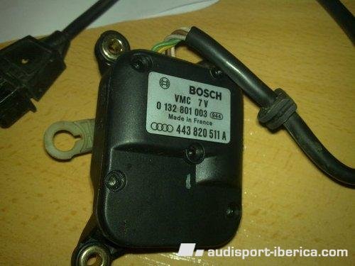

ulpiano Publicado 16 de Agosto del 2017 Denunciar Publicado 16 de Agosto del 2017 Pues parece que es un tema de trampillas. Puedes hacer un test de trampillas con el Vagcom. Si te agachas mucho, desde el lado del copiloto al subir y bajar la temperatura deseada tienes que ver como se mueve el servo que actúa sobre la trampilla el brazo del servo en mi coche es de un color morado pero creo que puede ser de otros colores. Suerte Responder
