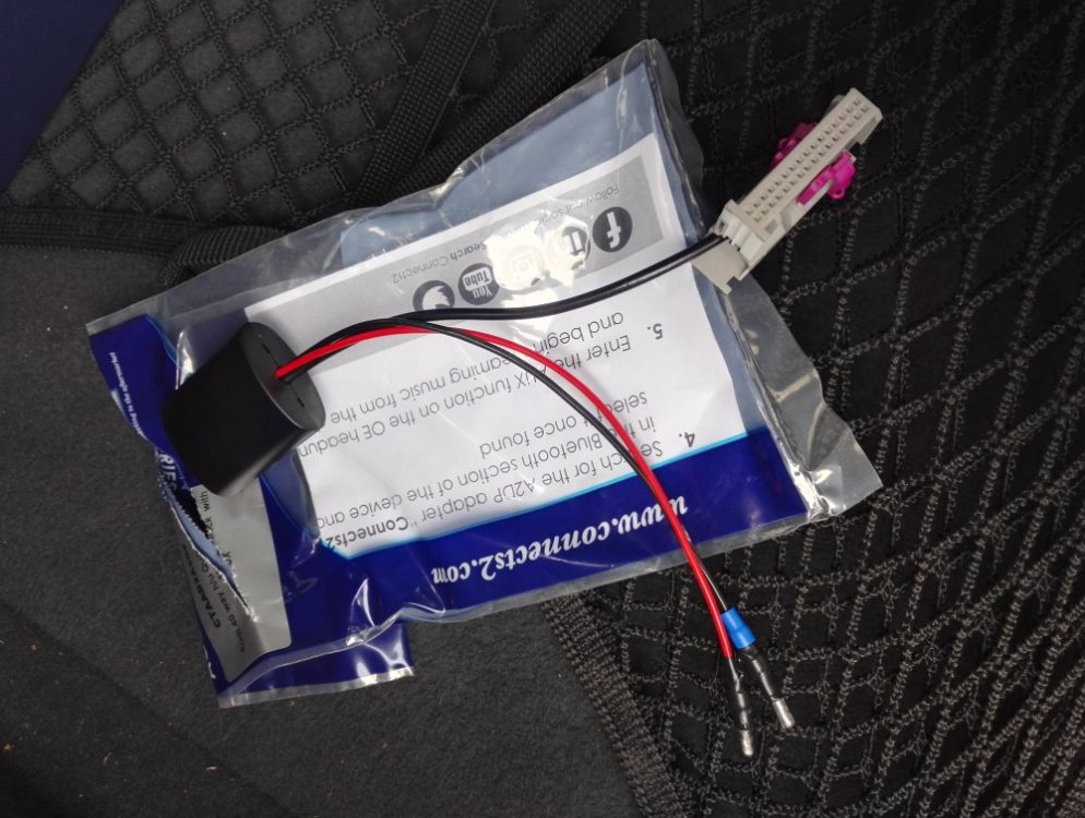

korny1976 Publicado 15 de Agosto del 2017 Denunciar Publicado 15 de Agosto del 2017 Bueno pues he comprado este módulo bt streaming para el Rns-e a falta de montar decir q solo he montado de prueba y funciona alas mil maravillas,hoy he conectado el conector de 32pines al módulo,solo lleva 3 cables, y un positivo y un negativo q vendrán del coche,calidad de sonido muy buena,reproduce Spotify,YouTube,....todo el audio q salga del tlf, precio 48€ puesto en casa hay q tener el aux activado,solo sale el sonido no hay pistas de reproducción en pantalla del Rns-e Responder

Argentum Publicado 17 de Junio del 2019 Denunciar Publicado 17 de Junio del 2019 @korny1976 una pregunta, con este aparato se puede seguir usando el manos libres que trae la radio? Entiendo que este aparato solo vale para música y no para llamadas. Es decir, el móvil es capaz de conectarse a ambos dispositivos? Responder
korny1976 Publicado 17 de Junio del 2019 Autor Denunciar Publicado 17 de Junio del 2019 hace 57 minutos, Argentum dijo: @korny1976 una pregunta, con este aparato se puede seguir usando el manos libres que trae la radio? Entiendo que este aparato solo vale para música y no para llamadas. Es decir, el móvil es capaz de conectarse a ambos dispositivos? Si el manos libres utiliza el conector de 32 pines q va detras de la radio este también lo utiliza entonces tendría q ser o uno o otro, reproduce audio del móvil pero llamadas no en un principio o yo no lo he conseguido Responder
Argentum Publicado 21 de Junio del 2019 Denunciar Publicado 21 de Junio del 2019 El conector de 32 pines de mi RNS-E está vacío y el manos libres funciona, supongo que irá conectado por el quadlock. Responder
korny1976 Publicado 21 de Junio del 2019 Autor Denunciar Publicado 21 de Junio del 2019 hace 3 horas, Argentum dijo: El conector de 32 pines de mi RNS-E está vacío y el manos libres funciona, supongo que irá conectado por el quadlock. Entonces si deveria funcionar, si el bt ya por el cuadlock se Podría poner Responder
