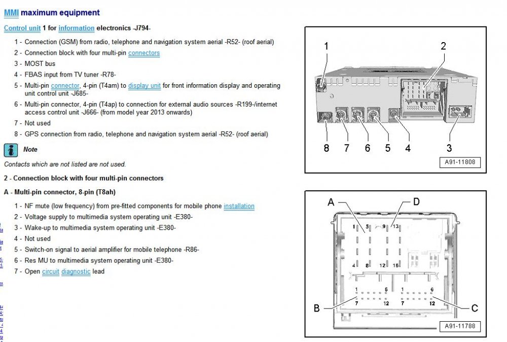

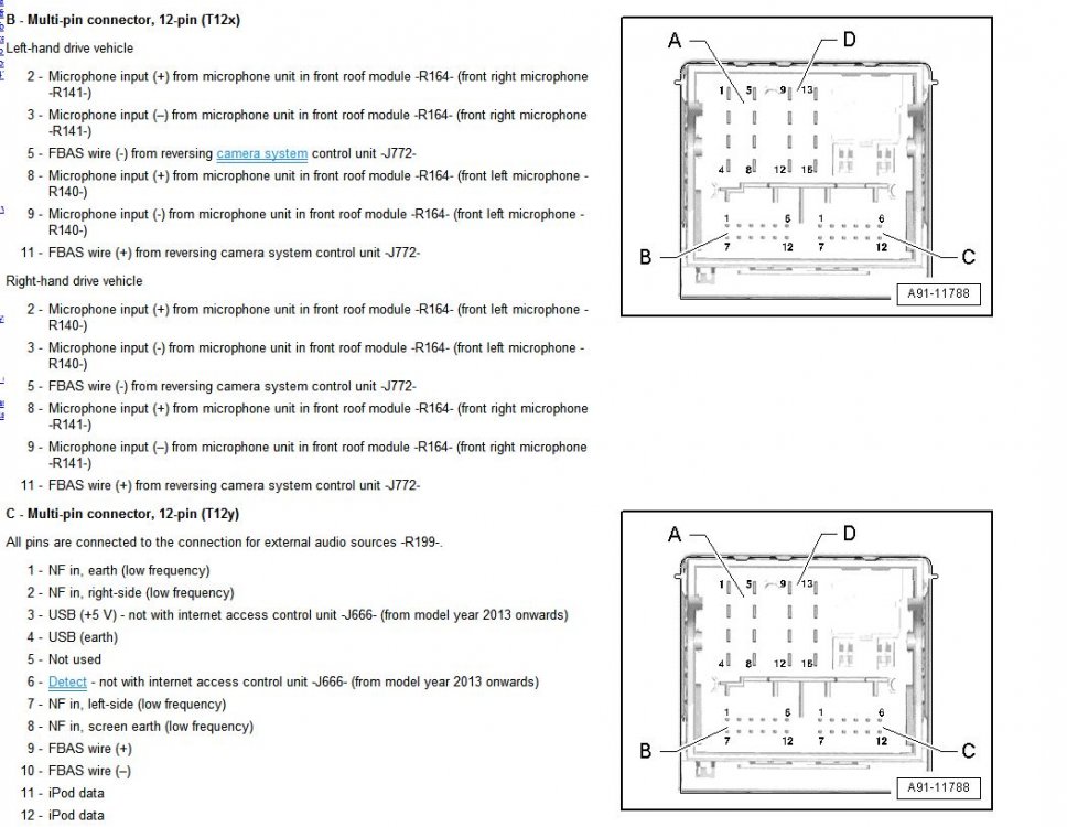

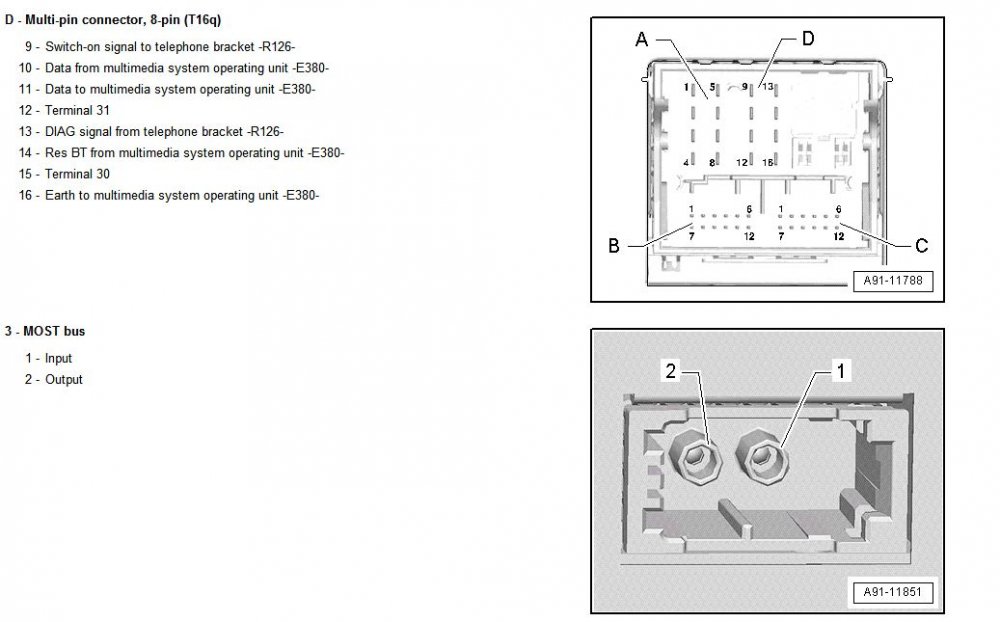

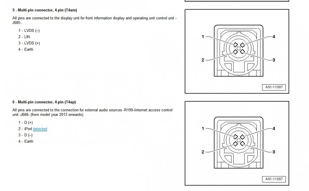

Antonio SG Publicado 22 de Agosto del 2017 Autor Denunciar Publicado 22 de Agosto del 2017 En 17/8/2017 a las 15:40, DOCQ7 dijo: Yo he puesto el sintonizador de tv a posteriori en un Q7 del año pasado así que supongo que también se podrá en un A4 de los nuevos. Hola podrías mandarme lo que tengas, yo de momento he encontrado esto, y aquí vienen las conexiones http://workshop-manuals.com/audi/a4_mk3/vehicle_electrics/communication/infotainment/mmi_infotainment_system/connectors_for_mmi_(from_week_45/08_onwards)/mmi_maximum_equipment/ me interesaría saber que tipo de sintonizador TV has usado y como va conectado al MMI, gracias Responder
