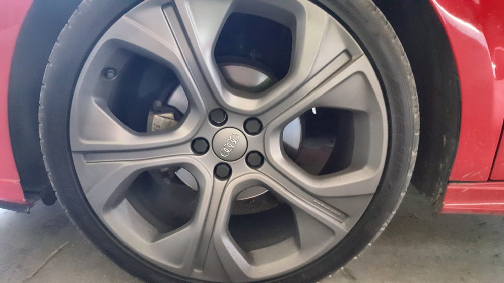

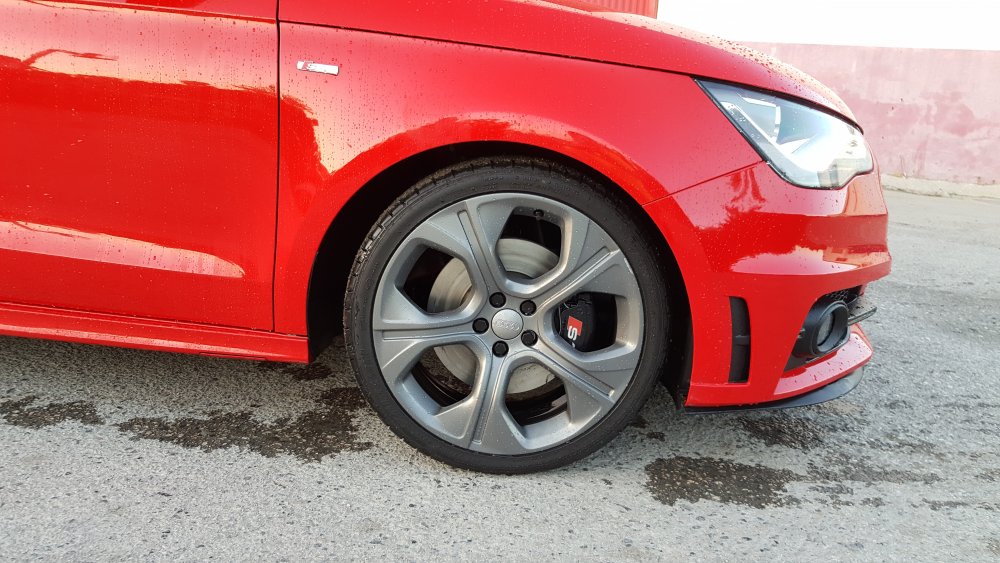

Myguinda Publicado 16 de Agosto del 2017 Denunciar Publicado 16 de Agosto del 2017 Despues de montar llantas de s1 en 18". Tocaba una de frenos para llenar en vacio....... jeje He pasado de 256mm a 312mm. Responder

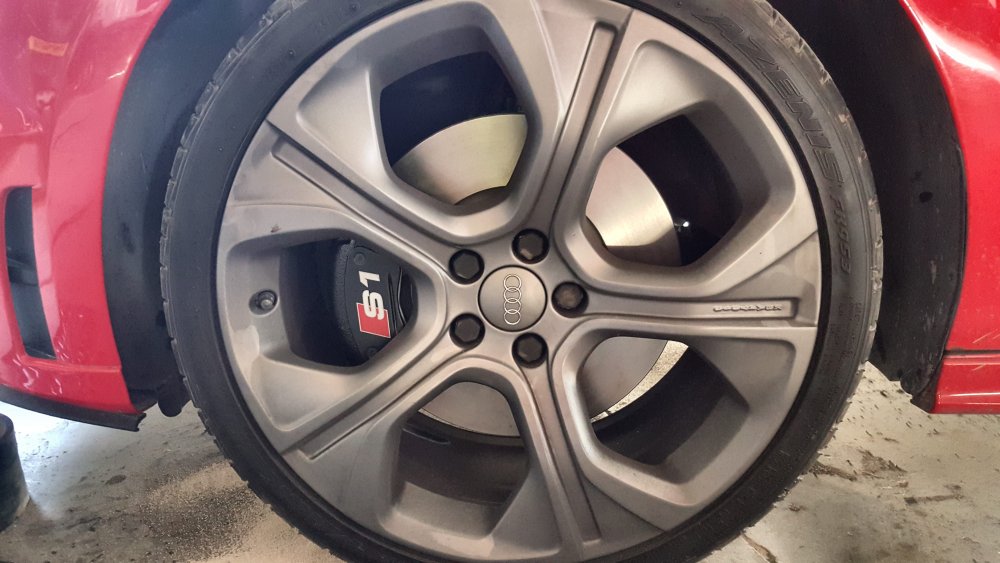

Serjio Publicado 25 de Agosto del 2017 Denunciar Publicado 25 de Agosto del 2017 Vaya diferencia de frenada, madre mía... Ahora tiene que morder con ganas. Responder

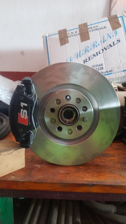

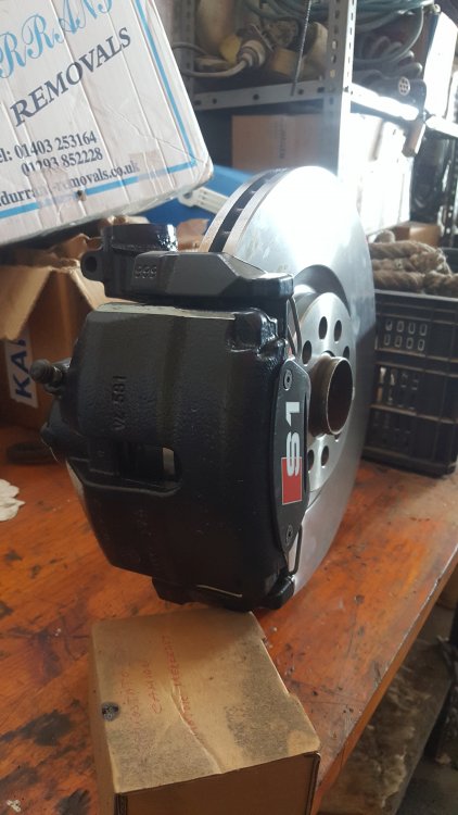

Myguinda Publicado 25 de Agosto del 2017 Autor Denunciar Publicado 25 de Agosto del 2017 Esto frena como un demonio, el tacto no tiene nada que ver. Je je Responder
Myguinda Publicado 25 de Agosto del 2017 Autor Denunciar Publicado 25 de Agosto del 2017 Las pinzas se adaptan sin problemas a cualquier mangueta que lleve portapinzas desmontable, no hay que cambiar latiguillos de freno, tambien se adaptan perfectamente. Responder

Myguinda Publicado 25 de Junio del 2018 Autor Denunciar Publicado 25 de Junio del 2018 Bueno, por si había alguna duda, el sabado le pase la primera itv. Con los frenos de S1, llantas de S1, bajado 3cm y bixenon originales sin lavafaros. Responder
