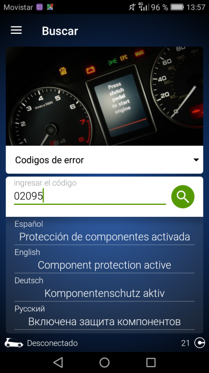

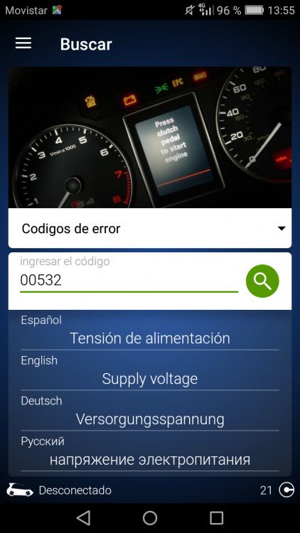

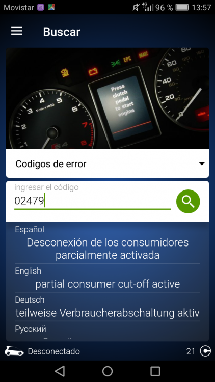

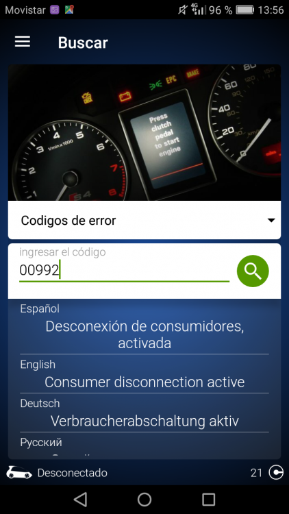

Buenas tardes! !!! Ayer por la tarde se me encendió la luz de averia de motor, enchufe el vagcom y me salen unos cuantos de fallos 00532, 00992, 02479, 02276, 02095. Y la verdad me tienen desconcertados por que los busco por google pero no me aparecen asi, tengo que ponerlos con una "p" delante P0xxx, y no se si seran las mismas descripciones de audi. A ver si alguien puede orientarme, muchas gracias.

Hola, y que coche tienes? Te adjunto la descripción de los codigos de fallos. Espero q te sirva, parece q tienes algun tipo de fallo y la proteccion de componentes activa. Ya comentas algo! Un saludoo

Muchas gracias frangallego22, algo de eso he visto, pero tampoco llego a comprender que significado tienen, supongo que vendrá por la tensión del alternador, lo he reparado, lo que no he mirado son los amperios a los que trabaja. Queda comprobar eso primero.
